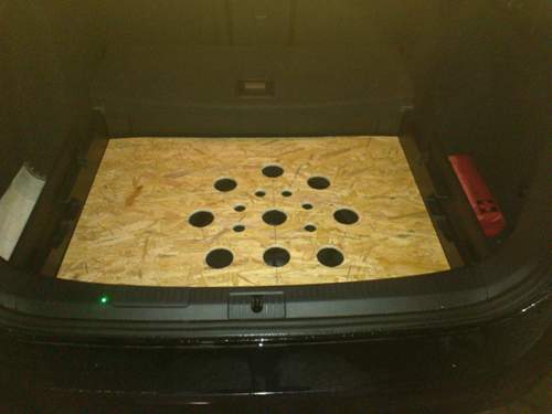

Ich würde gerne den Raum von der Oberkannte der Reserveradmulde bis zum Ladeboden in der oberen (ebenen) Position besser nutzen. Der Zwischenraum ist derzeit für mich nur eingeschrönkt nutzbar. Kennt jemand schon Angebote aus dem Zubehör, die im Kofferraum eine "zweite Decke einziehen"? Ich glaube, beim Octavia kann man das auch ab Werk bestellen...
vielen herzlichen Dank für die positiven Rückmeldungen via PN oder hier im Forum.

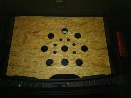

Ich habe noch 2 Fotos gemacht und hier angehängt. Die kleinen Blöcke an der Unterseite sollen nur den Schrauben der Scharniere besseren Halt geben. Die Unterseite habe ich nicht beklebt, sondern einfach blank gelassen. Die Enden des Filz habe ich nur umgelegt und an den Schnittkanten noch ein wenig festgetackert.
Ladeboden geschlossen
Ladeboden offen

mein Rohbau ist jetzt fertig, suche jetzt noch Stoff. Soundcheck mit Dynaudio habe ich noch nicht gemacht, mal schaun, am WE.

sieht echt gut aus!
Hi mb,
Sieht super aus. Wegen des Stoffs kann ich eBay empfehlen. Ich bin mit der Qualität immer noch sehr zufrieden.
Chalk
Ich starte mit dem Einbau im Januar oder spätestens im Frühjahr
Die Teilenummer ist 1K9863433 4ES. Einfach bei Ebay mal suchen, bin da auch fündig geworden.
