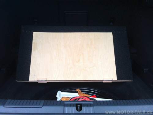

Ich würde gerne den Raum von der Oberkannte der Reserveradmulde bis zum Ladeboden in der oberen (ebenen) Position besser nutzen. Der Zwischenraum ist derzeit für mich nur eingeschrönkt nutzbar. Kennt jemand schon Angebote aus dem Zubehör, die im Kofferraum eine "zweite Decke einziehen"? Ich glaube, beim Octavia kann man das auch ab Werk bestellen...

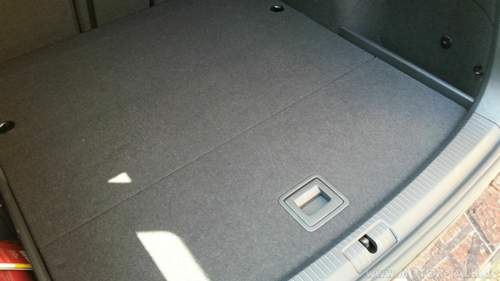

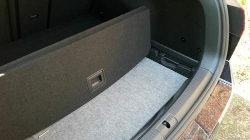

Ich habe noch 2 Fotos gemacht und hier angehängt. Die kleinen Blöcke an der Unterseite sollen nur den Schrauben der Scharniere besseren Halt geben. Die Unterseite habe ich nicht beklebt, sondern einfach blank gelassen. Die Enden des Filz habe ich nur umgelegt und an den Schnittkanten noch ein wenig festgetackert.
Ladeboden geschlossen
Ladeboden offen

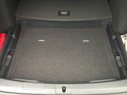

Also Leute, so schaut das ganze im G 7 Variant aus.
Auf dem Foto seht ihr den zurückgeklappten 1. Ladeboden. Darunter der Radträger von Rad Fazz in der Position wie er dann später montiert werden sollte. Als Auflagefläche sollte der 2. Ladeboden dienen, der im 6er ab Werk ausgeliefert wurde, im 7er jetzt jedoch fehlt. Darunter ergibt sich dann noch das Staufach der Reserveradmulde.
Auf ein weiteres Problem bin ich heute erst gestoßen. Der Radträger war beim 6er Variant dort montiert, wo sich jetzt die Ausnehmungen für die Kofferaumabdeckung befinden (rote Markierung). Somit muss der Träger 10 cm weiter hinten im Wageninneren montiert werden. Dies könnte sich platztechnisch negativ auswirken, da das Hinterrad des bikes möglicherweise am Fahrersitz ansteht. Werde es dieses WE noch testen und weitere Fotos posten.
LG wig
Anbei nun die Fotos mit dem Träger. Die Befürchtung, dass der Träger zu weit im Wageninneren montiert werden muss hat sich zerschlagen. Es geht sich alles perfekt aus. Aber seht selbst ...

War am Wochenende im Baumarkt da gab es für 1m x 1m Holz Feuchtraumplatte 5mm für 4,95€. Werde mir diese Platte holen in 1 m x 0,56m, dann kann ich den jetzigen Zwischenboden rauf legen und noch die Rundung anzeichnen und  zuschneiden. So ist dann der zweite Zwischenboden exat genau mit der Rundung,danach beziehe ich ihn auch mit den Filz.

Ja die Platte mit dem Träger sollte dauerhaft unter dem 1. Ladeboden versteckt sein. Vielleicht trenne ich diesen Ladeboden dann noch in zwei Teile. Einen Teil auf dem der Träger lfix montiert bleibt und einen zweiten davor, den man nach Bedarf entfernen kann um in der Reserveradmulde noch Sachen zu verstauen ohne den Träger entfernen zu müssen. Werde mal im Baumarkt schauen ob sich da eine Holzplatte für Nassräume findet.

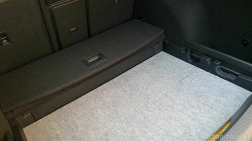

Komme gerade aus dem Baumarkt. Habe mir eine MDF Platte in zwei Stück á 300x940x12 schneiden lassen - Kosten knapp 7,- EUR - und werde die mit selbstklebendem Moquette wieder verbinden. Das reicht für meine Zwecke, dürfte ordentlich aussehen und dann sogar noch aufklappbar sein 🙂

Nee, aber da die ja Platte frei schwebt und in der Mitte nicht aufliegt, muss sie schon stabil sein, damit sie beim Transport von 6er-PET-Wasserflaschen nicht durchbricht.
Ich teile den Kofferraum mit dem oberen, serienm. Ladeboden in zwei Teile, damit der Einkauf nicht durch die Gegend fliegt.

Sehr belastbare MDF-Platte (auch im Urlaub mit 3 Erwachsenen oder beim Party-Getränke-Transport hat sich da noch nie was durchgebogen), hinten geteilt und per "Teppich-Scharnier" aufklappbar, mit tiefem Staufach hinten und zwei weiteren flachen davor bzw. seitlich daneben.
Ebene Ladefläche ab Ladekante bis vorn (nicht so wie heute mit ansteigender Rückbanklehne) und das ganze dann sogar herausnehmbar, so dass der Kofferraumboden (MDF-Platte) etliche Zentimeter nach unten rückt. Warum macht das VW nicht mehr so? 🙁
MDF Platte mit Selbstklebefilz bezogen, geteilt, mit Scharnieren wieder verbunden. Handwerklich nicht 100%ig sauber ausgeführt, erfüllt aber seinen Zweck 🙂
