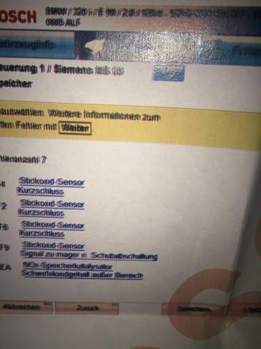

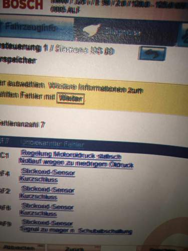

So, und das wäre meine Diagnose aus dem Fehlerspeicher, kann mir jmd helfen, wäre sehr nett, muss auch dazu sagen dass die MKL ab und zu leuchtet und nach 1-2 Tagen wieder ausgeht, ich finde unter der Motorhaube rasselts auch bisschen
NOX Sensor defekt
Wichtig ist hier Öldruck messen lassen.
Bei zu wenig oder kein Öldruck nimmt der Motor schaden.
Vor allem wenn es eh scho rasselt. Gerne n idiz das der kettenspanner nicht genug Öldruck hat. Was sagt denn der Ölstand an sich?
Ölstand gestern noch überm Navi geschaut, ist etwas mehr als halbvoll, also noch grün
