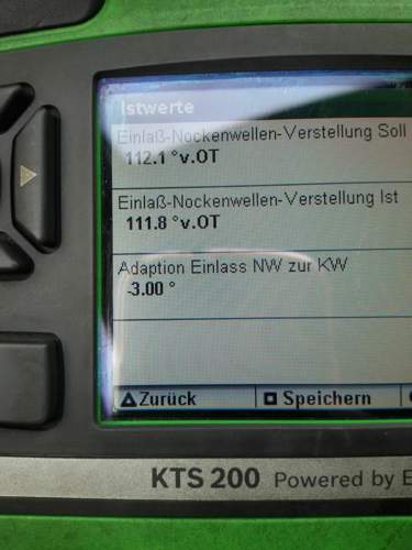

ich habe heute mal den Fehlerspeicher meines E39 520i M54B22 ausgelesen und darin waren folgende Fehler abgelegt.
habe den FS erstmal gelöscht. werde jetzt mal ne zeit lang fahren und dann erneut auslesen, aber mich würde es dennoch mal interessieren was diese Fehler bedeuten können.

Grundsätzlich ja, allerdings zeigt der Bosch-Tester nicht alles an, wie es die BMW-SW zeigt.... Aber wie gesagt, grundsätzlich hast Du recht...
@Cem_52 schrieb am 19. März 2017 um 10:27:49 Uhr:
Wenn die NWS kaputt ist, steht sie auch im FS!
ich werd morgen erneut den FS auslesen, evtl sind es ja alte fehler die abgelegt sind.
weil wie gesagt, drehzahl ist konstant, leistungsentfaltung ist auch konstant.
in anderen foren habe ich gelesen, das es auch am sensor liegen kann.
ich werde mal schauen.

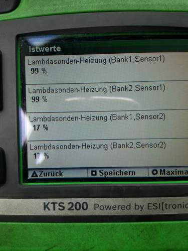

kein fehlereintrag mehr, alles tuti. hier noch paar bilder.
