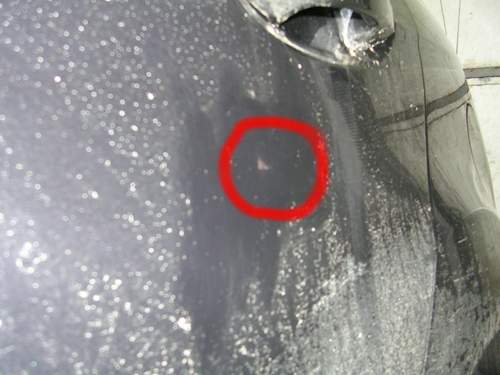

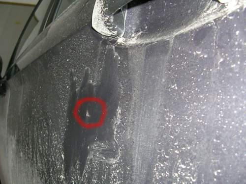

Habe gestern einen Kratzer (Parkschaden) an der linken hinteren Türe entdeckt. Hat
wahrscheinlich jemand seine Autotüre "zu vorsichtig" aufgemacht, dann mit dem Finger ein
wenig gerubbelt um den Schaden zu begutachten. War ih(r)m doch zu gering und hat sich deswegen keine Gedanken wegen einer Meldung (Zettel mit Tel.Nr.  hätte ja genügt) gemacht.
Meine Frage an euch: Kann man diesen Kratzer auspolieren oder soll ich den Schaden in
einer Fachwerkstätte beheben lassen?
Anbei ein Bild, so wie ich meinen Fofi vorgefunden habe.
L.G. aus Salzburg      eachi

Als 1. Wasch mal dein Auto sieht ja schrecklich aus:D
Auf dem 1. Bild sieht es so aus als ob da auch ne leichte Delle wäre,liegt das am Bild oder ist da auch eine?
So über die Bilder schwer zu sagen,würds erstmal säubern und mal mit na Politir drüber gehn und sehen was weg geht.
Danach solltest dann ja sehen können ob da der Profi ran muss.
Lg Radeon

Hi, Norika & RadeonMobility.
Erstmals vielen Dank für eure schnelle Antwort. Und ja, mein Fofi ist etwas schmutzig.
(Schäm) Jedoch habe ich die Fotos gleich nach dem Erkennen des Schadens gemacht.
Also eine Delle ist nicht zu sehen, nur etwas Lack (Rot) vom Verursacherfahrzeug. Ich werde es mit Politur versuchen, oder sollte ich es mit etwas "schärferen" probieren?

Also ich würds erstma sauber machen und dann mit na normalen Politur drüber,dass du erstmal siehst wie tief es ist.
Dann musste halt weitersehen,entweder haste glück und es geht so weg oder eventuell mit na Politur mit leichten Schleifteilchen und dann nochma drüber,vllt mit der Maschine.
Wenn das alles nichts hilft mal bei ner Lackierei oder beim Beulendoc wegen Smartrepair nachfragen,sollte auf jedenfall machbar sein.
Wenn es jetzt eher ein "Loch" anstelle eines Kratzers ist und bis auf die Grundierung geht,könntest du auch mim Lackstift drüber,allerdings vorweg min 10-15°C Aussentemperatur und nicht zu feucht(denke wird eher schwer),abgesehn davon wirst du es mitm Lackstift später auch noch sehen da du den wegen dem Klarlack nie so dünn aufgetragen bekommst das es nicht auffallen würde.

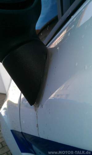

folgendes, mir hat jdm versucht den Spiegel abzureißen :mad::eek:
Dachte wieso seh ich da eig nix raus, gugg genauer, öhm Kappe aus dem Halter und der komplette Spiegel stand 2cm von der Tür ab!!!
Dachte zuerst da wäre jdm gegen gefahren, aber sie waren wie immer angeklappt und auch sonst keine Spuren.
Anzeige gegen Unbekannt bringt mir da recht wenig.
Hab den Spiegel abgemacht da er sich nicht reindrücken lies, befestigt ist er ja mit dem Bolzen und Mutter, dem einen Stift links davon und den 3 Gussbolzen,von denen ist der rechte abgebrochen und das Metall der Tür unter de Abdeckung war bissel verzogen.Den abgebrochenen hab ich nochn stück kürzen müssen und anpfeilen da er nur am blech hing und nicht mehr ins Lock ging,da nix mehr da war.
Blech konnte man zurück drücken, er ist jetzt wieder fest und die Dichtung sitzt auch wieder, das einzige Problem das ich jetzt noch habe ist, da er nur noch an den 2 Gussstiften hängt vibirert er. Wollte moin ev mal schauen ob ich da unter den Bolzen irgendwas drunter bekomme das er fest sitzt, stück Gummimatte oder so.
Jemand vllt ne Idee ??
Hab keinen bock mir nen neuen Spiegel kaufen zu müssen.
Lg Radeon

Hi. Du solltest versuchen den Rest von dem vorstehenden Bolzen wegzuschleifen. Dann den Spiegel an die Türe halten od. anschrauben, und von der Türinnenseite eine Makierung anbringen, nach der du ein Kernloch für ein Gewinde bohrst. Anschließend eine Gewinde mit dem entsprechenden Durchmesser schneiden.  So kannst du den Spiegel von innen mit einer Schraube (Länge beachten) wieder befestigen. Vielleicht kann dir ein Bekannter oder Freund aus der Metallbranche beim Gewindefertigen behilflich sein. mfg      eachi
