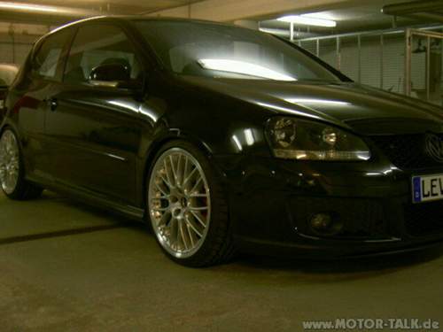

Ich hab mir die BBS "Speedline" in 8,5 x 19 ET 48 gekauft. Die kennen ja noch so manche hier als der Hype vom A 6 auf den fünfer GTI übersprang. :D

Jo Eribe ... genau das sind die.
Habe auch einen 2 Türer in schwarz bestellt und die Felgen werden mit Sicherheit auch beim sechser Golf absolut EDEL aussehen. Freu mich schon tierisch wenn das Auto auf den neuen Socken steht.
