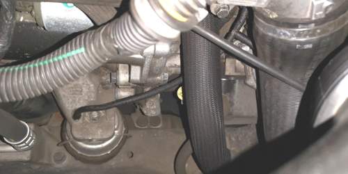

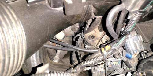

Ich hab endlich nach fast 3 Monaten meinen Elch wieder aus der Werkstatt, jetzt auch wieder mit 3. Gang :)
Nun hatte ich noch eine Probefahrt gemacht und alles und die Werkstatt hatte mir noch mal mitgeteilt, dass die Motorlager hinüber sind (wollte ich eh zeitnah wechseln)
Nun haben sie für den Ausbau des Schwungrades den gesamten Motor abgelassen und deshalb auch alles an Anbauten abgenommen usw. Jedoch ist mein Motorlager jetzt ganz kaputt, weil dieses Stahlseil nicht mehr drüber gespannt ist usw, und die haben den Halter für die Vakuumleitung entfernt und nicht wieder dran geschraubt. Nun stellt sich mir die Frage, wie die Bakuumleitungen genau verlegt sind, da das eine freie Werkstatt war und die natürlich das nach bestem Gewissen wieder eingebaut haben. Jetzt ist die Leitung für vorne zu kurz und das liegt halt entweder an falscher Verlegung oder dass sie den Schlauch gekürzt/ ausgewechselt haben.
Kann einer von euch mir sagen wie genau beim D5244T MY03 die Vakuumleitungen und T Stücke verlegt sind?
Grüße und danke
RFeba
2 Antworten
Relativ simpel...
Img-20230829-230311-edit
Img-20230829-230224-edit
Themenstarteram 30. August 2023 um 13:21
Dann ist der Schlauch ja wirklich so kurz wie es scheint, danke dir :)
Edit: bei dir fehlt diese Schelle ja auch :0
