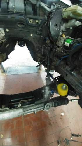

ich hab mit Begeisterung den Umbau vom 316i zum V8 bei JP's You Tube Kanal verfolgt. Das Ergebnis dieses Umbaus finde ich technisch und optisch sehr gelungen. Was haltet ihr von diesem Umbau und wird das Auto, wenn es sie nicht schon hat, eine TÜV Zulassung erhalten?
Beim Gewicht sehe ich jetzt nicht so das Problem. Sind (Getriebe + Motor) gerade mal 30kg mehr, als der M52 Motor. Das macht den Hahn nicht fett.

Das was bei JP gemacht wird, ist leider keine saubere Arbeit. Da wird an der Lenksäule rumgebastelt, der Stabi versetzt, am Motor irgendwas abgetragen..
Einen S52 einzubauen, wäre zu einfach gewesen.
Ein S52 ist aber nun mal kein M62 V8. Lösungen gibt es mittlerweile einige wie so etwas eingebaut werden kann. Wo findet man nun wirklich genauere Details zu dem Einbau?
Stabi fällt beim drifter weg( andere vorderachskomponenten), ansonsten muss der hinter die achse versetzt werden, denn dort wo er normal sitzt, ist nun der ölsumpf des v8.
Für die lenksäule haben wir eine starre lösung gefunden. Bei einem strassenfahrzeug würde dort eine in der länge verschiebbare gebaut werden zwecks sicherheit im falle eines frontalaufpralls.
Und wie schon geschrieben: Ein s52 ist nunmal kein v8.😉
Ich nehme jetzt mal an das es ein V8 Umbau ohne Straßenzulassung wird und somit schon ein großer Unterschied zu dem anderen Projekt.
Genau. Ist ja für entsprechende veranstaltungen ausserhalb des strassenverkehrs.
Das er keine strassenzulassung bekommen wird liegt aber weniger am v8 umbau.
Der motorumbau an sich unterscheidet sich nicht . ein v8 umbau mit eintragung ist geplant und wie schon gesagt , entwickeln wir nebenbei auch gleich lösungen für strassenfahrzeuge.
Einziger unterschied bis jetzt ist die lenksäule.
