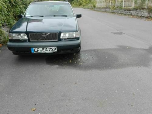

Der Kühler hinterlässt beim Parken Pfützen. Der Verlust an Kühlmittel ist relativ gering, von max zu min, im Ausgleichsbehälter in einem viertel Jahr. Die Wirkung der Kühlerdichtungsflüssigkeit - vor einem ¾ Jahr eingefüllt - lässt offensichtlich nach.
Ich will nicht in der Kälte schrauben sondern die Kühlerreparatur in die warme Jahreszeit rausschieben. Aber zur Sicherheit vor einem strengen Winter soll die nächste Nachfüllung mit Frostschutz „angereichert“ sein. Die im Ausgleichsbehälter sichtbare Flüssigkeit ist ockergelb.

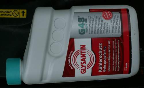

die schreiben aber in der Liste, daß G64 das einzig wahre für Volvo ist: siehe Anhang
Also braucht man das grüne, hab aber auch das blaue drinn, hauptsache steht für Alumotore/Kühler drauf.
Stimmt ja auch, wo ist jetzt die Frage??
Markus
ach so, Du meinst warscheinlich, weil ich noch das G48 verlinkt habe?
Ich bin old shool und verwende daher noch immer das G48. Was 20 Jahre gut funktioniert hat kann doch jetzt nicht schlecht sein, oder 😉

Weiterhin gibt mir die farbbezeichnung "ockergelb " für die Kühlflüssigkeit zu denken. Nicht dass das schon eine emulsion aus Kühlwasser und Öl ist, weil nicht nur der Wasserkreislauf, sondern auch der ölkreislauf im Kühler undicht ist und sich beide Medien schon schön vermischt haben......
Dann viel Vergnügen bei der Reparatur......
Gruß der sachsenelch
..... Ach, und bevor ich es vergesse, wenn es emulsion, oder sogenannter weißer Schleim im Kühlsystem sein sollte, dann hilft auch kein Frostschutz mehr, das Zeug friert bei knapp unter null Grad......
