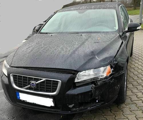

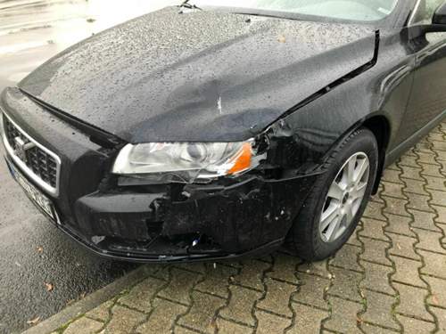

leider bin ich heute in einem Unfall verwickelt worden.
Zum Glück ist niemand verletzt worden.
Mein Volvo hat es allerdings so richtig erwischt:(.
Die Versicherung ist informiert und wird die Tage einen Sachverständiger schicken. Es handelt es sich um eine Vollkaskoschaden und ich bin mit dem Wagen nicht Werkstattgebunden.
Mit welche Reparaturkosten beim Freundlichen (den sollte für mich eine Reparatur infrage kommen dann nur dort) darf ich so in etwa rechnen?
Wird sich eine Reparatur noch lohnen oder ist das eine wirtschaftliche Totalschaden, wo die Reparaturkosten über 130% des Wiederbeschaffungswerts liegen und der Versicherer einfach eine Reparatur ablehnt und nur die Differenz zwischen Wiederbeschaffungswert und Restwert ausgleicht?
Das Auto ist von Anfang an, servicegepflegt und zwar nur bei Volvo, volles Ordner von Km 1 bis jetzt. Das Auto lief bis heute wie ein Schweizer Uhrwerk, null Probleme und ich habe den Wagen immer richtig gepflegt.
Ich weis, dass eine Bezifferung der genauen Schadenhöhe nur durch eine richtige Gutachten möglich ist, wollte aber vorher die Meinung der Experten hier dazu hören.
Noch paar Fahrzeugdaten:
BJ: 10.2007
KM: 191000
Motor: D5 185PS, Summum
Das Auto ist nach der Unfall nicht ausgegangen, habe ich auf der Seitenstraße gefahren und sprang wieder ganz normal an, kein einziger Fehler im Bordcomputer, Airbags haben sich nicht gelöst nur die Wischwasser ist rausgelaufen, kein Ölaustritt usw. soweit sichtbar.
Sorry, der Text ist zu lang geworden aber geht leider nicht anders und ich bedanke mich schon im Voraus.

Schwer zu sagen ohne was zu demontieren, ich würde so 6000 ansetzen
Warum nur bei Volvo reparieren lassen?
Ich würde einen guten Karosseriefachbetrieb vorziehen.
Die machen sowas jeden Tag und haben meist eine eigene Lackiererei.
Karosserie:
Motorhaube
Kotflügel
Stoßstange
Kühlergrill
Licht:
xenon-Scheinwerfer
Scheinwerfer-Reinigungsanlage
Sonstiges:
Pralldämpfer Stoßstange
Zubehörteile Stoßstange
PDC-Sensoren
ggfls Achsteile (Querlenker und co)
ggfls neue Felge & Reifen
ggfls Luftfilterkasten (der müsste da auch sitzen)
zzgl Lack & Arbeitszeit
Dürften schon 5-8k € in einer Volvo-Werkstatt werden. Allein die Stoßstange mit allem drum & dran dürfte bei über 1.200€ liegen. Mit Gebrauchtteilen und do-it-yourself sicherlich (deutlich) weniger

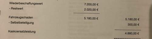

Ich hatte vor gut zwei Jahren einen ähnlichen Schaden im Frontbereich. Alleine der Xenonscheinwerfer wird mit 1.100 € berechnet. Bei mir waren es zwei, dazu noch Schlossträger, Motorhaube, Frontschürze, Klimakondensator und das Ausbeulen eines Kotflügels. Die Versicherung durfte dann netto 6.000 € an mich zahlen. Die @ronne2 genannten 6.000 könnten also ganz passend sein. Das wird dann aber Richtung wirtschaftlicher Totalschaden gehen.
Ich hab’s dann so gemacht, wie @Varapilot vorgeschlagen hat: Motorhaube und Schlossträger gebraucht durch eine frei eWerkstatt anbauen lassen plus Ausbeulen des Kotflügels. Xenons sind dringeblieben. Nur die Frontschürze aus Kunststoff musste neu besorgt werden. Rechnung belief sich auf ca. 2.500 €. Der Rest wartet auf dem Sparbuch aufs nächste Auto.
