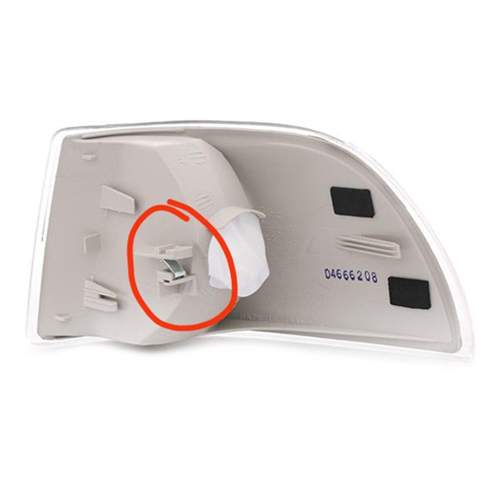

Guten Morgen verehrte "Elch Gemeinde";
Wer kann mir Tipps,oder Hilfestellung geben, bei mir ist der Bowdenzug für die Motorhaube gerissen, praktisch am Hebel... wer hatte schonmal solch ein Problem ?! Bin um gute Tipps dankbar. Gruss Thomas

Ist zu das gute Ding.... ich hab da was gesehen im Netz... über die Blinker/Scheinwerfer wegnahme dann dort mit der langen "Hebelung" versuchen zu entriegeln ?! Bin aber da noch unsicher, ob icj da richtig "vermute" ?! Du hättest da noch einen Bowdenzug ? Dank für deine Hilfe...Gruss Thomas
Genau. Du musst den linken Blinker ausbauen.
Dazu musst du zwischen Motorhaube und Kotflügel die Arettierungsnase des Blinkers runterdrücken. ACHTUNG: bricht gerne ab bei zuviel Kraft. Ist halt alter, ausgehärteter Kunststoff
Hier ein Bild der rechten Seite. Links ist identisch

Wenn Dir der Zug innen am Hebel gerissen ist, dann müsstest Du die Reste eigentlich ganz gut mit einer Kombi- oder Wasserpumpenzange greifen können.
Wenn das Ende dafür zu kurz erscheint, weil in der schwarzen Tülle, knips etwas von der Tülle ab...

Mit der Zangengeschichte hab ich die letzten Drähte "eliminiert".... Also jetzt die Tülle abzupfen meinst du ?! Ich werd mal rangehen... mehr als kaputt geht ja eh nicht mehr.

Ist leider total unscharf (war auf etwas anderes fokussiert), aber die schwarze Kunststoffführung kannst Du aus dem Halter am Griff rauspuhlen und die Tülle da heraus ziehen. Dann hast Du den Seilzug frei und damit auch genügend Platz, um mit der Zange wieder zuzufassen. Notfalls kannst Du dann auch bequem etwas von der Tülle selbst abknipsen.
