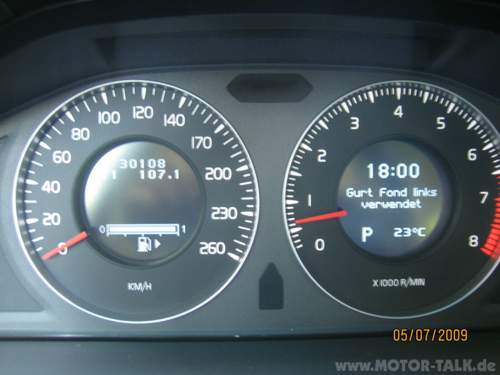

Hallo Leute,
es geht mir um die Tankanzeige und das Automatikgetriebe (6-Gang Geartronic)
Getriebe:
- Beim Abbremsen bis zum Stillstand kurz vorm Stillstand Schaltrucke manchmal deutlich spürbar, d.h. kurz bevor man zum Stehen kommt, spürt man manchmal deutlich ein Runterschalten des Getriebes, in etwa so, als schaltet die Geartronic die Gänge runter, trennt dabei aber nicht korrekt. Bei einer Probefahrt hat ein Volvo-Meister meine Eindrücke bestätigt. Es wurde erstmal die neueste SW aufgespielt, aber ohne Verbesserung. Er hat mir aber nicht gesagt, ob das nun normal ist oder nicht oder noch tolerabel. Mich nervts manchmal.
- manchmal habe ich den Eindruck, dass beim Gasgeben das Getriebe manchmal verzögert einkuppelt, dafür aber umso kräftiger. Das ist nie beim Anfahren, aber wenn man nach dem Dahinrollen Gas gibt. das muss ich aber noch beobachten, wollte es aber hier mal schreiben.
das ist zwar mein erstes Automatikfahrzeug, aber ich fahre ab und an Mercedes und BWM mit Automatik, da ist mir sowas noch nie aufgefallen.
Tankanzeige:
- Ungenaue Tankanzeige bzw. Restreichweitenanzeige
- Anzeige der Restreichweite verläuft nicht linear
- Bsp: bei einer angezeigten Restreichweite von 100km kommt man noch ca. 50km bis zur Anzeige von 10 km Restreichweite
- Bsp: bei einer Restreichweite von 20km und Nachtanken von 5l ergibt sich nach dem Losfahren eine neue Restreichweite von 130km (man könnte also 110km mit 5l fahren – Durchschnittsverbrauch liegt bei 11,5l /100km)
- Heutiger Test: nach 107km Fahrt ist der erste Strich (1mm) der Tankanzeige weg. Rechnet man das mal linear hoch, komme ich mit einer Tankfüllung mehrere tausend km hin (siehe Bild)
- Das letzte Viertel der Tankanzeige reicht dafür nur für ca. 70-100km
- beim Abstellen des Fahrzeugs mit einer Restreichweite von 30km steht nach dem Starten des Motors "----km" im Display. Sofort zur nächsten Tanke, es gingen 70,75l rein (Tank fasst 70l) :eek:
Das habe ich auch schon beim Volvo-Dealer angemerkt, man sagt mir nur, dass es kein SW-update gibt. Mittlerweile vermute ich aber einen Fehler beim Füllstandsgeber im Tank, evtl. falsche Widerstandsmessung, keine Ahnung.
Die Frage nun an Euch: kennt ihr das auch oder nicht? Dann weiß ich auch, ob es normal ist oder doch ein bug
DANKE!!!
Eric

Zu der Restreichweitenanzeige findet man das hier in der Bedienungsanleitung:
km Bis Tank leer
Die Berechnung basiert auf dem Durchschnittsverbrauch
der letzten 30 km und der
verbleibenden Kraftstoffmenge. Im Display
wird die ungefähre Strecke angezeigt, die mit
der im Tank verbleibenden Kraftstoffmenge
zurückgelegt werden kann.
Das sie nicht linear verläuft ist also normal denke ich.
Die Tankanzeige sollte allerdings schon verlässliche Werte liefern.
Bei dem V70 von meinem Vater konnte ich mich bisher immer gut an der Anzeige orientieren.
Ich habe jetzt nur noch grob das Bild nach 150 km Fahrtstrecke in Erinnerung. Dabei sind dann schon sichtbar ein paar Striche weg.
Scheint wohl ein bekanntes "Problem" bei allen Modellen der neuen Generationen zu sein.
Bei meinem S40 2.0D stand ein durchschn. Vebrauch von 7.0L/100Km auf dem Display. Nachgetankt waren es dann ~12L/100Km.
Tankinhalt 50L -> Tankleuchte geht an -> BC zeigt Restreichweite Km: 130Km -> ab zur Tanke und schön knappe 47L nachgetankt.
die Restreichweite sollte man schon mit Vorsicht genießen. Bin mit meinem Vorgänger V70 D5 schon mal mit Anzeige von 60 km Restreichweite stehen geblieben. Auffällig ist auch, daß gegen Ende die Restreichweite bei gleichem Fahrverhalten schneller abnimmt, als tatsächliche Kilometer gefahren wurden.

Eine lineare Füllstandsanzeige / Restreichweitenberechnung kenn ich von überhaupt keinem Hersteller - und das wäre ja auch ziemlicher Quatsch. Wie sollte das funktionieren? So eine Anzeige / Berechnung ist natürlich immer Vebrauchs/Fahrweisenabhängig.
Peter
Peter
und was wäre, wenn ich jeden Tag die gleiche Strecke fahre? Und das auch noch relativ gleichmäßig? Dann sollte die anzeige schon linear runtergehen und das ist bei mir nicht der Fall.
Vom S60 habe ich die Tankanzeige zuverlässiger in Erinnerung.
O.K., jetzt weiß ich erstmal, dass es bei Euch auch so ist.
Die Diodenanzeige für den LPG-Tank nennt man übrigens Schätzeisen. Gibts dann ab nächste Woche eben 2 Schätzeisen :D
Mit dem Getriebe werde ich wohl nochmal den :) aufsuchen müssen, ich will aber erstmal weiter beobeachten, evtl. wie man es provozieren kann bzw. ob es nachvollziehbar ist.
ist schwierig zu sagen, da spielen einfach zu viele Faktoren eine Rolle (zu erst mal der Mensch ansich, der nie exakt konstant handelt, Wetter, Wind, etc. pp...). Wenns nichts Gravierendes ist, würde ich da nicht von einem Defekt ausgehen. Ich fahr ja jede Woche zahlreiche unterschiedliche Modelle und erlebe das so, wie Du das beschreibst, immer wieder aufs Neue. Markenunabhängig. Für mich ist das "normal".
Peter
O.K., dann nehme ich das so mit der Tankanzeige hin.
