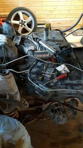

2. Bei halb leeren Tank fängt die Benzinpumpe an Geräusche zu machen,etwas zu laut als wenn sie Luft ziehen würde?
Alle Kraftstoffleitungen sind neu auch auf dem Tank.(Achse ausgebaut). Pumpe auch neu.

Neue Leitungen

Du hast ja beim AWD zwei Pumpen, die linke pumpt den Sprit aus der linken Tankhälfte in die rechte. Hast du denn beide Pumpen gewechselt?

Das mit dem Tank. nur Pumpe gewechselt. Sind zwei das stimmt. vlt ist da ja ein leck in der Leitung. Leider habe ich da nicht nach geschaut als der tank unten war : (. Im Notfall oder zum test habe ich noch eine zweite liegen für die Fahrerseite.

zwei Pumpen sind es nicht im Tank. Rechts ja und Links nur ein geber für die Anzeige. Geteilt halt. Warum macht die Pumpe Geräusche erst bei halber tankfüllung??
