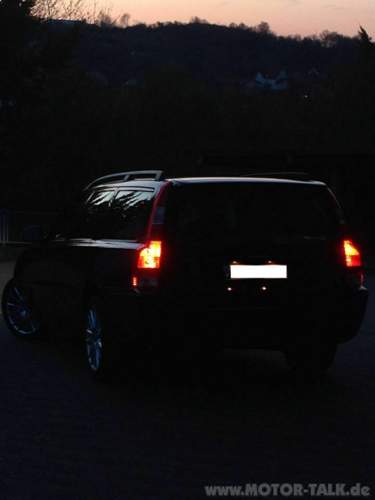

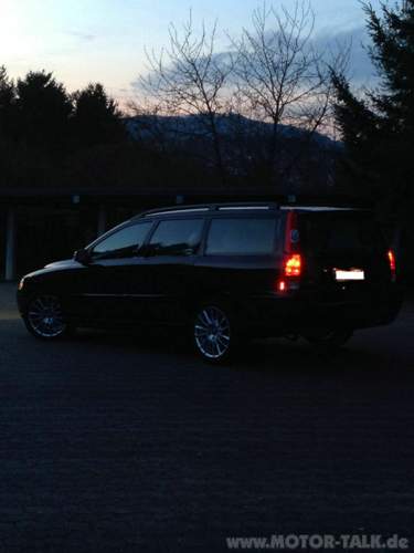

Die Klima kühlt nun wieder wunderbar und der D5 verwöhnt mich erstmals seit dem Kauf ohne Störgeräusche mit seinem typischen Sound. 🙂
So kurz ich in der letzten Woche davor war dem V70 Goodbye zu sagen, umso mehr weiß ich jetzt was ich an ihm habe.
Letzten Freitag endlich nach 4 nervenaufreibenden Tagen wieder abgeholt, hat er heute 500 entspannte und problemlose Kilometer mehr auf dem Tacho und die 140.000 geknackt.
Der nächste TÜV-Termin steht nächstes Jahr im Oktober an. Bis dahin behalte ich die angeschlagene Vorderachse, das Navi und andere Kleinigkeiten im Auge und wenn nichts gravierendes dazwischen kommt, dann bleiben wir wohl Freunde. 😉
Wer kann da auch schon widerstehen? 😁
