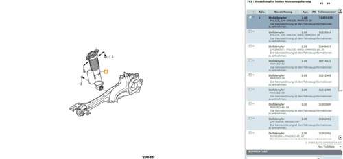

Moinsen,
hat jemand von euch seinen Elch auf Niveaumaten umgerüstet? Die Sufu hat mir nichts ausgespuckt.
Ist das überhaupt möglich? Gab es den IIIer mit Niveaumaten?
Mein Alt-Elch hatte welche, der neue leider nicht. Und da ich häufig (okay, z. Z. nicht) mit Wohndose unterwegs bin, denke ich über das Upgrade nach.
Härtere Federn sind keine Option.:)
Wenn,dann wie immer Dämpfer und Federn komplett,dazu die Domlager.
Der Tausch dürfte problemlos möglich sein,wenn auch nicht ganz billig!

Kann man die normalen Stoßdämpfer denn einfach durch die Nivomaten ersetzen? Bei Skandix werden mir für mein Auto einige verschiedene (Variantencode RA01, RA02,...) angezeigt. Was hat es damit auf sich?
Themenstarteram 1. April 2020 um 18:36
@Abisko
Hab ich vorhin auch gesehen. Vom Alt-Elch weiß ich, dass es die Niveaumaten tatsächlich in unterschiedlichen Varianten gibt. Ich habe dann den Ersatz eins zu eins bestellt, weil mir keiner die Unterschiede erklären konnte. Da war das ja aber kein Problem.
Aber bei meinem IIIer? Keine Ahnung. Ich werde bei Zeiten mal bei Skandix oder dem :) nachfragen.

Hallo Leute, was besagt denn der Ausstattungscode RA02?
Lt. Netz:
Fahrzeug ohne Nivomat
Fahrzeug ohne elektronisch geregelte Dämpfer
Danke T5-Power, das hilft mir sehr!!
Nun kann ich ruhigeren Gewissens die vorderen Dämpfer bestellen.
