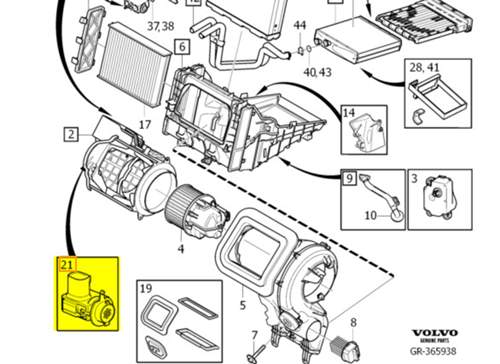

Mein Volvo V70 III 2009 hat im Fehlerspeicher: Luftgütesensor (Air quality sensor) defekt.
Wisst ihr vielleicht wo dieser sich befindet und wie man dran kommt?

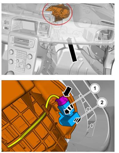

Ich habe inzwischen weiter recherchiert und der Luftgütesensor scheint am Gebläsemotor zu sitzen. Ich muss nur noch rausfinden, wie ich dran komme.
@Medinfo
Achso, ich dachte du meintest den Innenraum-Temp.Sensor. Hatte den erst neulich selbst bei mir ausgetauscht.
Vermutlich ist das dann der Sensor, welcher Input für die Klappensteuerung für die Frischluft bei "Auto-Stellung" liefert. Habe jetzt mal aus Interesse in VIDA nachgeschaut, man muss demnach das Handschuhfach dafür ausbauen, dann kommt man dran.
Bild #210759059
Bild #210759060

Dann wird er wahrscheinlich auch ok sein - musst halt mal mit Geduld testen…
Gruß Didi
