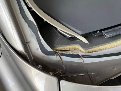

Neue Frontscheibe wegen Steinschlag der nicht mehr zu reparieren war. Aber das war glück im Unglück, da die Scheibe undicht war (laut volvo Krankheit bei v50/v70) und ich beim Regen immer Nass drin hatte.
Ich füge ein paar Bilder ein die mir ein MA bei dem Wechsel gemacht hat, da ist unten eine Stelle wo ich mich Frage, was das ist (die erste scheibe war Original erste Volvo scheibe).

Das Scheibenproblem hatten alle Volvos von 2009- 2012 irgendwie....das das erst jetzt bemerkt wurde ist schon fast ein Wunder. Wasserverlust Wischwasser kann dann nur an der Düse für die Scheinwerferreinigung liegen, der Rest ist komplett Fahrerseite.

Meiner ist bj 2008 , der Vorbesitzer hatte natürlich damit keine Probleme laut Aussage und ich habe das auch bemerkt erst paar Monate später. Hab das beobachtet um den Rest auszuschließen. Laut dem MA was die Scheibe gewechselt hat seltsame Geschichte, es war kein Primer drauf und das was man auf dem Foto sieht kann er auch nicht zuordnen.
