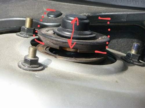

Servus miteinander,
Ich habe eine kleine Frage zu meinem Fahrwerk. Ich hab folgende Symptome am Wagen : Poltern beim einfedern, begleitet von Quietschen. Alles an der vorderen rechten Achse.
Habe WD40 ins Domlager gesprayt, hat das Quietschen weggenommen. Höchstwahrscheinlich ist mein Domlager schrott. Neue Lager hab ich auch schon bestellt, aber ich frage mich, ob es nicht ein Problem mit dem Stoßdämpfer gibt, denn :
Wenn ich die rechte Seite manuell einfeder, bewegt sich der Fangtopf mit, ca. 2-3 cm. Links nicht. Siehe Bild.
Könnte es evtl. auch an was ganz anderen liegen ? Es gibt jedenfalls kein Wippen, und das Fahrverhalten ist in Ordnung, außer mehr oder wenger auffälligen Vibrationen am Lenkrad ab 140km/h. Deutet das womöglich auf etwas ganz anderes hin, wie z.B. die Querlenker oder Stabilisatoren ?
Ich würde mich sehr über Ratschläge freuen.

Probier mal die die Kappe da oben abzunehmen und mit dem passenden Schlüssel die Schraube ( glaube 21mm) zu drehen. Wenn es sich drehen lässt, ist das Federbrinlager defekt um muss getauscht werden.
Man spürt recht schnell ob es einen Widerstand gibt oder ob es sich einfach durchdrehen lässt!
Themenstarteram 8. Dezember 2023 um 18:36
Servus Pauli,
Danke für deine Antwort. Ja es lässt sich drehen. Neue Teile sind da, wird bald eingebaut. Mal sehen ob das Poltern dann weg ist. Wenn nicht, dann werden auch gleich die restlichen Verdächtigen gewechselt.
