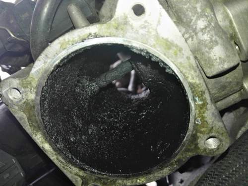

Ich hab versucht das AGR-Ventil auszubauen und zu reinigen, komme aber nicht richtig hinten an den Turbo dran, Auto ist MY 2006; 185PS; 325.000km gelaufen. AGR und Drosselklappe sind allerdings schon gut zugesetzt.

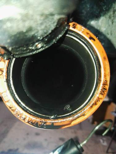

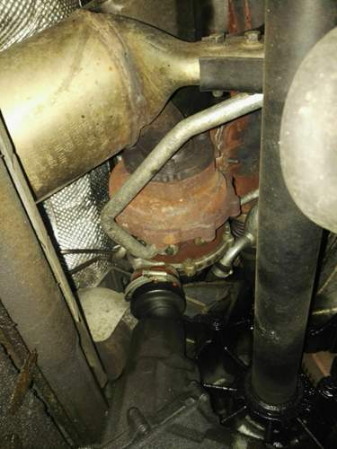

Ich hatte das Auto heute auf der Bühne.
Der Druckschlauch vom Turbo ist noch dran. Hab den Schlauch zum LLK dann mal abgeschraubt, da ist etwas Öl drin. Es läuft nicht raus, aber die Handschuhe sind dreckig wenn man rein fasst.
Ansonsten ist es ziemlich ölig da unten. Ich habe den Eindruck, dass das (zumindest auch) vom AGR kommt.
Nach Sicht- und Tastprüfung konnte ich am ganzen Ladeluftsystem keine Leckagen feststellen :/
Hat jemand Ideen, wie ich den Fehler weiter eingrenzen kann?

Ein bisschen Öl in der Ladeluft soll wohl okay sein... meine Schläuche sehen süffiger aus, als ich würde mir da noch keine Sorgen machen 😁

Das AGR hatte ich mit Gläserbürste (etwas kleinere Klobürste) im Akkuschrauber sauber gemacht, ging recht gut 😁
Wenn ich auf den Metallhebel vom AGR drücke (da wo normalerweise der Aktor drauf drückt) dann fühlt sich die Federkraft recht hoch an, ich merke aber keine Reibung.

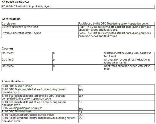

Ich hab mich in meiner Abwesenheit um Vdia gekümmert und heute mal eingerichtet und angeschlossen.
Folgende Fehler kommen immer wieder:
- CCM-0040 Air quality sensor Internal fault (damit kann ich erstmal gut Leben)
- ECM-2B40 Particulate trap - Faulty signal
- ECM-2BAA Particulate trap - Value
- ECM-6661/6663/664 Glow relay control - Faulty signal (neue Glühkerzen kommen rein, haben aber nichts mit der Leistung zu tun).
Also ist der DPF der Schuldige, so wie ich das lese. Wobei ich mir nicht erklären kann, wie der Fehler schlagartig und ohne BC Meldugn gekommen ist.
Naja, habs heute mal mit viel rpm und Autobahn probiert, hat nichts geholfen. Die Tage will ich nochmal den manuellen Freibrenn-Modus mit Vida ausprobieren. Wenn das auch nichts hilft (wovon ich ausgehe), dann wird ein neuer DPF bestellt 🙂

@senfgurke66 schrieb am 7. April 2020 um 21:34:03 Uhr:
Da würden mich persönlich dann aber die Messwerte interessieren, die der Differenzdrucksensor liefert.
Is der DPF wirklich voll?
Spinnt der DDS?
Sind eventuell die Schläuche undicht/verstopft?
Mit einem Barometer mal nachmessen...
würde ich machen 😁
@Peak_t Hat das bei Dir auch langfristig geholfen? Was ich so gelesen hab, laufen die DPFs dann schnell wieder voll.
@Augenkrebs Ich fahre morgen nochmal paar Kilometer, da beobachte ich mal den Differenzdruck. Ich denke auch, dass der Sensor einen weg hat. Das DPF-Problem ging ja schlagartig von 0% auf 100%.
