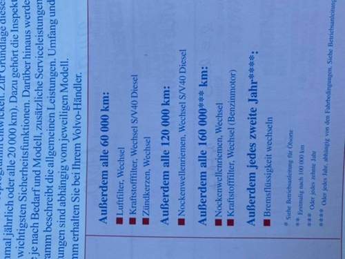

sollte der ZR Wechselintervall nicht im Servicebuch stehen?
Leider schon lange nicht mehr
... wo ist denn das große Problem... mir letzter bekannter Stand sind 120tkm oder 8 Jahre... frage ich den Freundlichen wird der auch nix anderes sagen... und im Zweifel, falls es doch mehr KM sein sollten, schadet es auch nicht wenn man den Wechsel des Zahnriemens 20tkm frührer macht... 😉
Habe in meinem Servicebuch nachgeschaut. Da steht es klar und deutlich, siehe Foto. Alle 160tkm oder 10 Jahre.
2,4 Benzin, 170ps, bj 2003.
