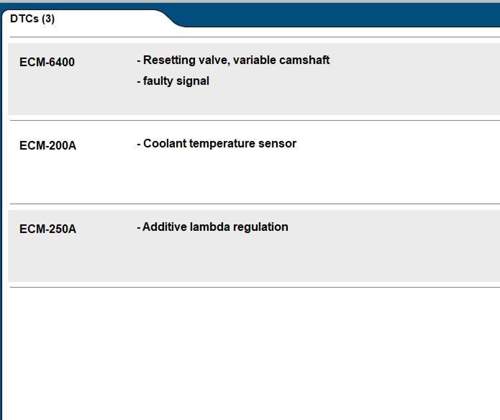

Sowohl mit VIDA wie auch Delphi geht es, auch wenn etwas "widerwillig" muss ich zugeben, und auch mit dem "Feature" das nach dem Fehler löschen zuerst der Wagen "absäuft" warum auch immer...
Screenshot-2020-05-14-18-46
Bild #210719627
Fehler
So - nach Update auf Delphi 2021.10 und Aktualisierung der Firmware des double PCB VCI -> gleiches Ergebnis.

Ich überlege jetzt was ich noch machen kann oder kann es daran liegen das ich keinen "echten" China Würfel habe sondern einen scanmatik Würfel, dass ich mein Auto nicht auslesen kann? Aber wiederum die VIN wird ja ausgelesen.

ELM Dongle fürn 10er klappt mit gratis OBD Tool und iPhone.
Liegt also nicht an der ECU 🙂
P0135 - also Vor-Kat Lambdasonde
