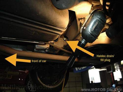

Hallo
Natürlich kannst das Öl wechseln,(siehe Bild),für den Filterwechsel mußt einiges abbauen,habe ich nicht gemacht.Das Öl musst du absaugen.
Grüße Dietmar
[Von Motor-Talk aus dem Thema 'XC70 Haldex Ölwechsel möglich?' überführt.]
Praesentation1
JA danke - auf dem Bild kann ich erkennen wo man das Öl absaugen muss.
Ich hoffe bei meinem BJ ist es genauso - das DEM kann ich erkennen.
Leider weigert sich mein Freundlicher hier Hand anzulegen - also muss ich da selbst ran.
Wo genau liegt der Ölfilter - muss ich dafür die Haldex ausbauen?

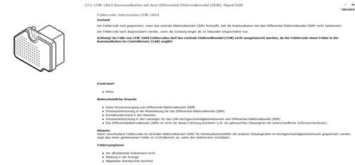

Irgendetwas stimmt hier nicht, denn den ersten Fehlercode gibts es überhaupt nicht beim V70. Den gibts nur bei C30 (07 - 13), C70 (06 - 13), S40 (04 - 12) und V50 (04 - 12).
Nach Sichtung der Fehlercodeinformationen klingt das eher nach einem Fehler im CAN (Kabel ab, Stecker korrodiert, Kurzschluss, Masseschluss, etc. (also irgendwas an der Verkabelung zwischen CEM und DEM, bzw. am DEM angeschlossenen Geräten)) als nach einem defektem DEM.

Vieleicht auch als ersten Step Batterie abklemmen und die in Frage kommenden Steuergerätestecker abziehen, kontrollieren (evtl. Kontaktspray rein) und wieder anstecken. Vllt. ist es nur so etwas einfaches. Die Luftfeuchtigkeit der letzten Tage begünstigt den Fehler zudem.
Anbei noch der Vida-Ausdruck zum 06er V50 AWD.
