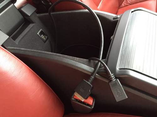

Welche Anschlüsse sind denn bei dir (in der Mittelkonsole) verbaut?

In der Mittelkonsole habe ich einen 3,5mm Klinken- und einen USB Port.
Ich habe das Handy per Usbkabel an diesen Port angeschlossen und die Quelle im Radio auf USB gestellt, allerdings kommt dann die Musik am Handy über den eigenen Lautsprecher und im Radio steht "nicht lesbar" oder so ähnlich :(

Dein Handbuch V70 / MY2008 gibt es leider nicht online mit dem Kapitel deinen Adapter.
Meine Annahme ist, dass bei dir zwei Kabel in der Mittelkonsole herauskommen. Das wäre ein USB-A Port, ein 30pin Apple Dock Anschluss und die 3,5mm Klinkenbuchse als Aux sollte fest integriert sein. Auch nehme ich an, dass sich dein Audiosystem mit "High Performance Audio" oder "Premium Sound" meldet, wenn du es einschaltest.
Die USB-Schnittstelle dieser Zeit unterstützt kein iPod Interface. Das heißt, hier kannst du MP3, WMA oder WAV Dateien von einem Stick mit (wenn ich mich recht erinnere maximal 32GB, FAT32 und USB2.0) hören.
Der Dock-Anschluss war der Vorgänger vom heutigen Lightning Anschluss. Hierüber ist für dich die einzige Möglichkeit, dein iPhone via iPod Schnittstelle am Volvo direkt zu nutzen.
Hier gibt es jedoch ein paar Schwierigkeiten.
- Es gab von Apple direkt einen Stecker-Adapter 30pin Dock auf Lightning. Die im Auto erzielbare Tonqualität war nicht so richtig akzeptabel. Bei mir gab es massive Störgeräusche von Einstreuungen aus der Kfz-Elektrik.
- Der 30pin Dock Anschluss lädt keine Lightning Geräte, wenn der Dock->Lightning Adapter dazwischen ist.
- Dein iPhone lebt dann in der Mittelkonsole. Wenn du es als Navi nutzen willst ist das die zweitbeste Lösung.
Die Lösung für meinen V70, der mittlerweile bei meinem Dad gute Dienste leistet, hieß damals "Viseeo tune2air wma 1000". Das ist ein kleiner Bluetooth Receiver, der auf den Dock Anschluss geseteckt wird. Das iPhone verbindet sich via Bluetooth und bietet dir Zugriff wie bei direkter Verbindung (also mit Playlists und weiterem). Strom kam via Ladegerät.
Das Gerät von Viseeo ist mittlerweile EOL, vielleicht findest du noch eines bei ebay / ebay Kleinanzeigen. Damals lagen die so zwischen 70-100€.
