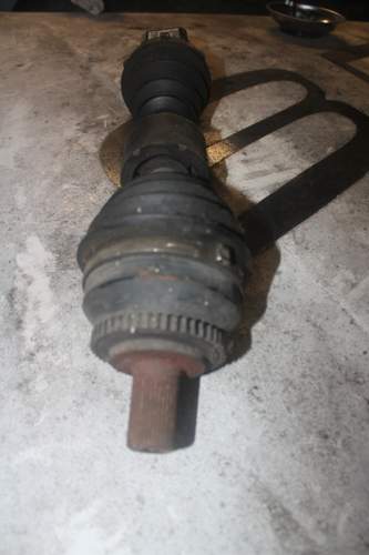

an meinem V70 läuft die linke Antriebswelle nicht mehr rund nach 297tkm.
Ich habe die Version mit der Schraube am Außengelenk verbaut , jedoch bin ich mit der Qualität
der bis jetzt gelieferten Antriebswellen von Polarparts sehr unzufrieden. Diese schlagen noch mehr wie die alte ausgelutschte Antriebswelle. Rundlauf ist bei dem neuen Wellen über 1mm, die alte hat 0,4mm.
Beides ist zu viel und ab 100km/h unfahrbar und hat mir schon ein Getriebe kaputt gemacht.
Kann mir einer sagen ob die Antriebswellenversion mit der Mutter auch passt?
Hier würde man noch welche von namenhaften Herstellern herbekommen .
Würde auch eine gebrauchte nehmen wenn sie gut ist , jedoch wird bei den Kleinanzeigen keine
aktuell angeboten.
Danke vorab für eure Hilfe
MfG Norbert

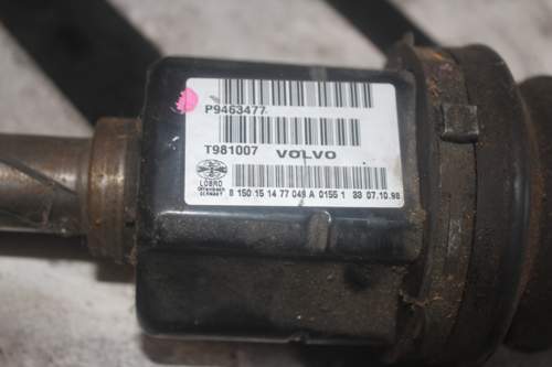

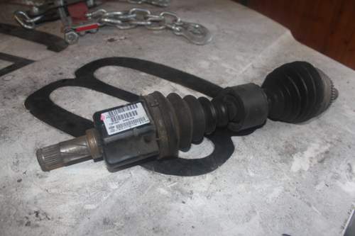

Ich habe eine gebrauchte da, vergleiche mal die Nummer.
Interesse?
Dann gehts per PN weiter
Themenstarteram 19. August 2023 um 21:44
lag die letzte Woche flach und konnte nicht mehr nachschauen.
Habe jetzt nach der Original Volvo nummer geschaut und das sollte die 8251517 sein.
Ersatz für die Nummern 9181740, 9463757.
@eigen2 leider passt die Teilenummer nicht. schade.
Da muß ich mal in meinem Lager nachschauen, habe noch eine Auswahl verschiedener Antriebswellen im Regal liegen
