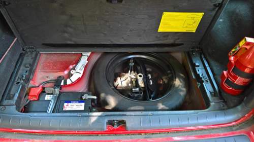

liebe elch-freunde

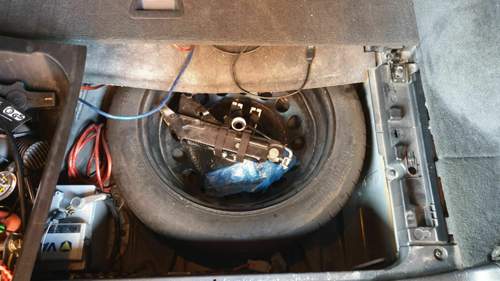

bin ja normal nicht so ein grobmotoriker, hier aber offenbar doch: wie bekomme ich das reserverad aus meinem kombi raus? es liegt quasi verkehrt drin, weil ich vor jahren in der felge einen subwoofer reingelegt habe. jetzt gehts auf längere fahrt und da würde ich den reifen gerne noch vorher checken. aber: quer über dem reifen liegt quasi der querträger, der die gelenke für die hintere bodenklappe hält, da kann ich ihn nicht rausziehen, auch über die vordere klappe geht das nicht. hab ich was übersehen?

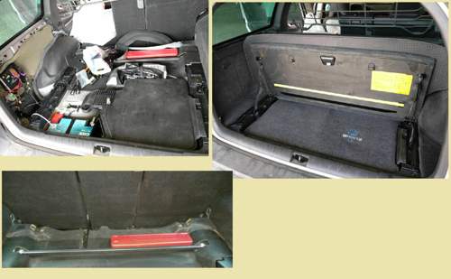

Ein Kumpel schickt mir noch ein Bildchen von seinem und da sind 2 Quertstreben oberhalb
des Ersatzrad .
Er hatte es auf Arbeit mal rausgesucht,
Zum Aufpumpen!
Jetzt hat Er eine Ventil Verlängerung installiert !
Ich denke ,
Er hatte eine verstärkte oder ausziehbare Ladefläche.
Sonst wüßte ich nicht,das es Besch... geht !

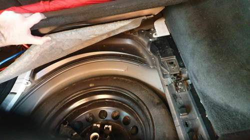

danke euch allen, habs geschafft.musst allerdings die klappe nahe der stoßstange abschrauben, hab es nicht geschafft, sie aus dem scharnier zu hebeln. da sind zwar zwei blattfedern, aber die konnte ich nicht runterdrücken. was für ein aufwand...
am 19. Juli 2020 um 13:14
Die Klappe mit den Federn.....
Bei mir muss ich ordentlich anreißen. Dann kommt die Klappe.
... bischen Sprühöl soll wohl auch helfen... die Federn sind gerne korrodiert und dann flutscht da nix... iwie scheint dein Elch da was verstecken zu wollen... noch nie von solchen Problemchen gehört... ;)
Die klappen darfst du beim herausnehmen auch nicht ganz öffnen.
Ich bekomme meine am besten heraus wenn ich sie nur leicht anhebe und dann heraus ziehe
Genau so geht es auch mit der zweiten Abdeckung

Leider kein Bild mehr der verstärkten Ladefläche!
Er hat jetzt einen Subwoofer dort reingebaut.
mfg
Das ist doch ein XC70, das erkenne ich an der drei-geteilten Rückbank. :cool:
Dann ist die Verstrebung einfach "nur" die Domstrebe für die Hinterachse.
