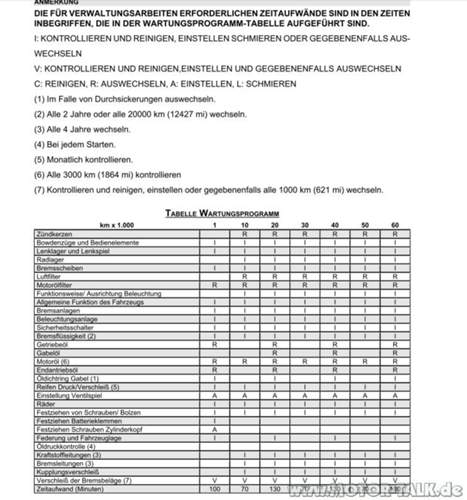

OK, bitte vergessen was ich bezahlt habe, Preisgestaltungen D/CH, Stadt/Land usw. - alles egal. Ich wollte es aus dem ersten Beitrag wieder rauslöschen, aber es geht leider nicht.
Nochmals - es ging lediglich um die Zeit/Dauer für
A) Oel- und Filterwechsel einer Guzzi V7
B) Zylinderkopf-Deckel runter, Ventilspiel kontrollieren, Zylinderkopf Deckel wieder rauf.
Aber das Ganze hat sich inzwischen erledigt. Ich habe das Wartungsbuch in Net gefunden, und gemäss diesem beträgt der Zeitaufwand für die 10000er Inspektion 70 Minuten (siehe Bild - Guzzi Wartungstabelle - Zeiten zuunterst)
Offensichtlich bin ich entweder a) bei einer extrem langsam arbeitenden Guzzi-Vertretung gelandet oder b) die lassen sich abgesehen von der Zeit die Inspektion vergolden (Aufwand/Preis für Arbeitleistung CHF 302 - das wären bei 70 Minuten ein Stundenansatz von 258 CHF oder 210 Euro) . Ich werde die 20000er Inspektion deshalb bei einem anderen Guzzi Händler machen lassen und mal schauen was die dann abkassieren.

Na dann, danke, dass du die Info noch hier rein gestellt hast.
Ich hätte jetzt wirklich länger geschätzt.

Zur Info: Über den oben angegebene Link (unter "Erstellt am 27. Oktober 2013 um 19:46:05 Uhr"😉 kommt man auch zum Handbuch für die Stone/Spezial/Racer.
Darin findet man die "TABELLE WARTUNGSPROGRAMM", mit der Definition der auszuführenden Arbeiten, sowie einer Zeitangabe.
