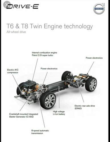

Irgendwo stand mal (hier), dass MY2022.5 kein Kompressor mehr hat. Anstelle kam ein 40kW Startermotor an der Kurbelwelle. In wie fern der T6 das auch hat, weiss ich nicht.
Sowohl der T6 als auch der T8 haben einen Starter-Generator (C-ISG). (M)ein T6 hat Turbo, Kompressor und besagten Starter-Generator. Der T8 natürlich ebenfalls.
Ob der "neue" T8 keinen Kompressor mehr hat, das entzieht sich meiner Kenntnis, es wäre aber suboptimal, da dann der Anfahr-Durchzug darunter leiden würde.

Ja sicher, in der Volvo-Zeichnung ist ein 40 kW Klima-Kompressor gemeint, der auch den Motor startet ...
Ich kann dich beruhigen, du bist nicht der einzige denn Klima haben die ja alle und damit auch einen Klimakompressor ;-)
Mein D4 hat auch einen, das hat nur leider nichts mit dem Antrieb zu tun.
Ich mach mich zu dem Thema übrigens seit ca. 15 Jahren schlau, von Mo-Fr.
Was du meinst ist ein ISG (integrierter Startergenerator).
Lies noch mal mein Posting von 00:18 Uhr.
Da steht, was ich meinte ---> C-ISG.
P.S.: Bisher warst Du der einzige, der von Klima im Zusammenhang mit dem Motor-Kompressor geredet hat.

Die neuen B6/T6/T8 haben statt dem Kompressor einen elektrisch angetriebenen Turbolader, welcher bei mehr Effizienz den Vorteil des frühen Ladedrucks beibehält, sowie zusätzlich den grossen Turbolader. In den aktuellen technischen Daten wird dies mit „Turbocharged + e-Boost“ bezeichnet.
@Gustav_Larson Du hast völlig recht mit deinen Angaben. Danke für's Zusammentragen und die nüchterne Schilderung!
Es handelt sich bei beiden Motoren mutmasslich, wie an anderer Stelle bereits geschrieben wurde, um exakt identische Ausführungen. Der grösste Unterschied ist wohl der Motorcode und die Ansteuerung der Software.
