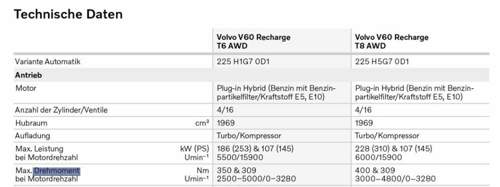

Der aktuelle Volvo-Verkaufs-Prospekt gibt für den T6 253 plus 145 PS an. Alles anderen Angaben im Netz sind nicht maßgebend.
Die Differenz zwischen T6 und T8 ist damit nahezu gleich geblieben. Der T6 liegt nunmehr einige PS über dem alten T8.
Kann das Verkaufsprospekt für das Modelljahr 2023 schon eingesehen werden? Ich konnte bisher nichts finden.
Daran ändert sich 2023 etwas?
Die für D gültige Preisliste vom 08.09.2021 kann im Netz eingesehen werden.
253 plus 145 PS.
Das von mir gepostete Bild ist ein Ausschnitt daraus.
