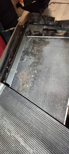

Wurde die Anlage denn auch gespült? Wenn der Kompressor gefressen hat, ist es gut möglich, dass Späne in den kreislauf gekommen sind. Um dich zu beruhigen: sie scheint ja in bestimmten Situationen zu funktionieren, meine Anmerkung scheint da eigentlich überflüssig, aber wollte es trotzdem mal in den Ring werfen.
Man sollte grundlegend auch den Klimakondensator reinigen.
Da sammelt sich zwischen Ladeluftkühler, Klimakondensator und Wasserkühler so einiges an.

Ps. der Kondensator wurde gereinigt, wenn der Kompressor läuft kommt auch sofort kalte Luft.
