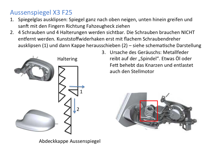

Zwar anbei für BMW, aber vielleicht ist das noch Interessant;
https://x3-treff.de/filedata/fetch?id=388772&d=1477839382

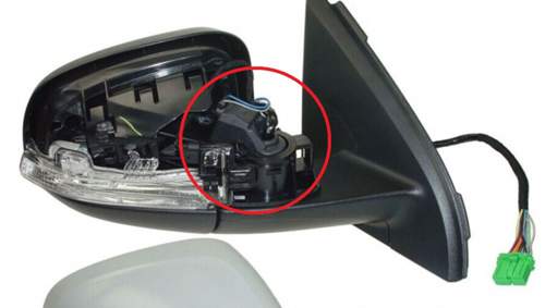

Im Anhang der Spiegel sollte von einem V60 I sein, vielleicht da im Bereich im Kreis etwas Schmieren.
Würde ich an deiner Stelle einfach mal mit dem PTFE Zeugs Ausprobieren, hatte es seinerzeit im Toom Baumarkt Gekauft.
