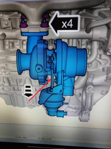

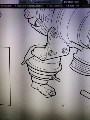

Gut, das bekomme ich hin 😉.
Und was prüfe ich da? Das die Verstellung am Turbo leichtgängig ist, nicht zwischendurch klemmt o.ä.? Das sollte ja ungemein leichtgängig sein, wenn das nur per Unterdruck gesteuert wird. Nehme ich mal an....
genau - es darf nicht hakelig sein.
Wir reden hier rüber, oder?
Mal schauen, ob ich da ran komme.
Von unten sicherlich besser, aber ohne Bühne/Grube nicht möglich 😉.
Img-20200321-100106
Img-20200321
...schade, dass es nicht von oben geht. Dessen ungeachtet, solltest Du mit der Suche hier anfangen.
Wenn es nicht an der Mechanik liegt, bleibt ja nur noch die Elektrik/Elektronik zur Ansteuerung des Druckwandlers übrig, da der getauscht und die Unterdruckversorgung/-leitung ja bereits geprüft wurde.
Vielleicht komme ich von oben ran. Das ist doch über Membran unterdruckgesteuert. Da muss ich doch die Stange nicht aushaken.
Ich müsste die doch, ohne irgend etwas demontieren zu müssen, bewegen können. Oder per Schlauch "ansaugen" können.
Ich probiere das mal aus...
...mit dem Mund kann man ca. 400mbar Unterdruck erzeugen, die Unterdruckpumpen im Auto liegen bei 700-900mbar.
Ich denke, dass der Druckwandler zu Maximalauslenkung der Lamellen auch den vollen zur Verfügung stehenden Unterdruck durchsteuert, so dass Du für den vollen Verfahrweg eine Pumpe brauchst, oder zum Test die Unterdruckleitung zum Turbo direkt mit der Leitung, die den Druckwandler versorgt, verbindest - den Druckandler also überbrückst.
Bei laufendem Motor müsste sich dann Vollauslenkung einstelllen.

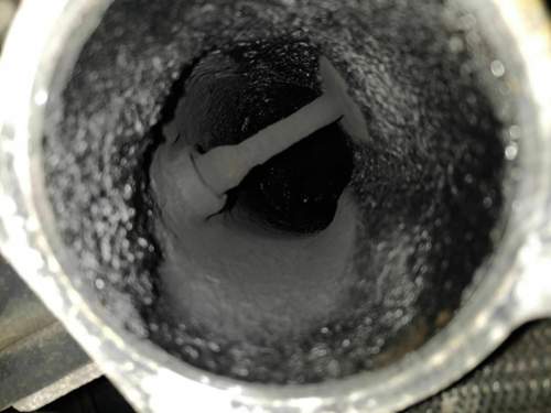

Die DK habe ich auch mal abgebaut, um mal nach dem Zustand des AGR zu schauen. Das AGR ist zwar zugesifft, allerdings weniger als von mir erwartet. Vielleicht so 1 - 2mm im Querschnitt.

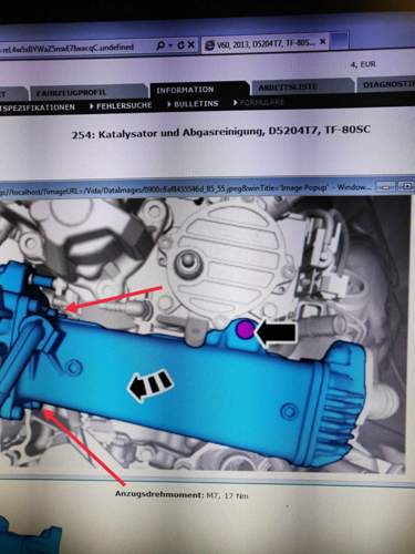

Ich habe mal ein Bild angehängt. So, wie am Eingang der Rand, so geht's durch. Daher noch die Frage, ob man an die inneren 2 Schrauben (Bild 2) von der Verbindung AGR Ventil - AGR Kühler kommt? Dummerweise hatte ich schon wieder alles eingebaut....

Was die AGR angeht: Wichtig ist, dass das AGR-Ventil einwandfrei schließt. Es ist aber positionsüberwacht. Ein nur beschränkt freigängiges AGR-Ventil, das seine Endpositionen zwar erreicht, aber schonmal in Zwischenpositionen hängen bleibt, erzeugt keine Fehlereinträge, führt aber zu unharmonischem Drehmomentaufbau beim Beschleunigen.
Der bloße Rußbesatz ist - wenn er die Bewegung des Ventils nicht einschränkt - sogar positiv, da die Querschnittverengung den Abgasanteil an der Ladeluft mindert. Die Ladedruckregelung ersetzt das fehlende Volumen durch zusätzliches Frischgas.

Bzgl. AGR: Ist das reine Ventil dieser sichtbare Stempel, der da quer durch das Rohr geht? Was aussieht wie ein Einlassventil?
Dann schließt es definitiv. Ob es sauber öffnet bei der Verkrustung der Stange, lässt sich erst mal so schlecht sagen.
Deshalb wollte ich das mal ausbauen. Allerdings nicht inkl. Kühler, da mir für die Kühlwassergeschichte einfach die Mittel hier zu Hause fehlen.
Von daher die Frage, ob man an die Schrauben kommt 😉.
...ob Du die Schrauben erreichst, kann ich nicht sagen, da ich ja kein Anschauungsobjekt habe.
Wenn es normale Innensechskantschrauben sind, könnte man es mit einem Kugelkopf-INBUS versuchen, der auch leicht abgewinkelt genutzt werden kann:

Der Stempel ist der AGR-Ventilschaft. Wie ich schrieb, lohnt eine Reinigung nur, wenn es nicht mehr korrekt funktioniert.
Eine Verbesserung stellt dagegen die Reinigung des Luftsammlers ("Ansaugbrücke"😉 und der gleichermaßen versifften Einlasskanäle dar, wobei letzgenanntes per Nussschalstrahlen (walnut-blasting) durchgeführt wird: Bei geschlossenen Einlassventilen werden die Kanäle des jeweiligen Zylinders behandelt und das Strahlgut gleichzeitig abgesaugt, so dass später nichts in den Brennraum gelangen kann.
