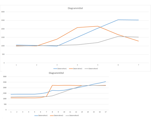

Allerdings habe ich mir das Log noch mal angesehen und ich finde, dass der Turbo doch recht lange braucht um den Ladedruck aufzubauen. Ich habe für den direkten Vergleich einmal meinen Bereich mit in das Bild getan.
Blau = Drehzahl
Orange = LD-Soll
Grau = LD-IST
Bild oben von @audi-a6-v6-4f
Bild unten von mir
Der Anstieg der grauen Kurve (LD-IST) von @audi-a6-v6-4f ist sichtbar geringer als der von meinem Log. Evtl. liegt es hier doch am Lader oder der Ladedruckstrecke?

Aber wenn die Luftamasse geringer ist als der Soll Wert, weil LMM defekt oder alt ist.
Sollte da nicht das gleiche Passieren wie im Log zu sehen ist.
Als Fehlerquelle?
Gib mir bitte nochmal die WMB und Anweisungen durch welcher Gang und Drehzahl mache heute noch nen sauberen Log!
Turbolader ist keine 40tkm drinen. Ist neues reingekommen. Aber ob Instandgesetzter oder Fabriksneu weiß ich auch nicht, hat der Vorbesitzer gemacht.
Denkste das Ladeluftsystem ist irgendwo undicht?
Eros, die Luftmasse ist höher als Soll, aber nur im Stand!
