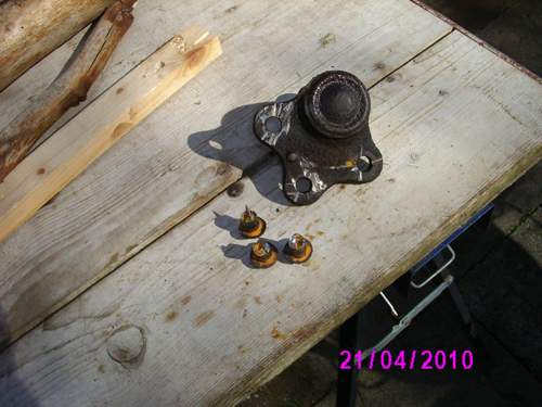

1. Mein rechtes Vorderrad, wenn ich über Schlaglöcher und deren gleichen fahre, schlägt es und einmal fahre ich nach rechts, einmal links. Hier ein wenig gelesen, aufgebockt und am Rad hin un her gewackelt. Hat spiel, also lässt sich wackeln. Und beide Vorderreifen sind innenseitig abgefahren.
Daraufhin zu ATU(nur um Diagnose zu bekommen), die stellten fest, dass der Spurstangenkopf spiel/ausgeschlagen hat/ist und der rechte Querlenker. Die wollen dafür Matrieal(Beide Querlenker usw.) 210 + Einbau 170 !!!

Du gibst hier die Aufträge und Du sagst sie sollen nur das Traggelenk auswechsel, das gibt es auch alleine ohne Querlenker, damit ist schon mal zunächst die Sicherheit hergestellt und bist wieder beweglich. Alles andere kommt später.
In diesem Fall würde ich sogar die Fa. ATU vorschlagen, da habe ich dieses Gelenk einzeln gekauft und hier bei mir verbaut. War auch ein Notfall. Geh das Teil da kaufen und gib nur die Anweisung es zu ersetzen. Alles andere was sie dir aufschwatzen wollen, lehnst Du energisch ab!
Das Teil kostet so um die 20,00€ Austausch in der Werkstatt 60 bis 80 € Später brauch nur der Querlenker ausgebaut und neue Lager eingepresst werden, das das Gelenk ja schon neu ist.
Habe hier in der Dorfwerkstatt 80€ für ein neues Traggelenk rechts mit aus und einbau bezahlt. Danach nochmal 50 fürs Spur/Sturz-einstellen und Lenkrad zentrieren🙂

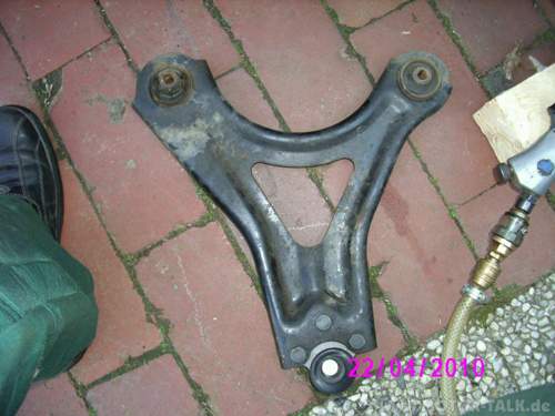

hier mal einige Bilder...
zum Querlenker, dass war der mit der Notreparatur Traggelenk, da ich keine Zeit hatte und den Wagen brauchte, war dieses die schnellste Notlösung; ich wollte auch nicht den Apotheker Preis bei Ford zahlen. Die Buchsen sind bei dem Teil auch defekt aber für den Moment konnte ich es vernachlässigen. Kurz darauf habe ich das Teil natürlich gegen ein neues ersetzt.
Querlenker-rechts
Traggelenk-def

bei dem ersten Bild, wenn man den Querlenker als V sieht, so ist bei mir der Gummi unten ausgeschlagen oder hat Spiel. Das unter Stück zeigt doch zum Rad, oder? Auf jeden Fall hat er das Rad gewackelt und ich konnte sehen wie eben diese Stück spiel hatte. Das möchte der Herr morgen wechseln und alles sollte wieder okay sein.

Guten Abend!
Habe den Mondi gestern von der Werke abgeholt!
Preis
Querlenker rechts 96 Euro
Einbau 48 Euro
Sturz/Spur 48Euro
Schrauben 2,50
Mhwst
Gesamt 238,.. Euro
Vom Einbau her und Spur/Sturz finde ich ein super Preis, nur der Querlenker hats in sich.
Kann endlich wieder richtg in die Kurven und Lenkrad steht auch fast mittig, fast! Leicht links.
