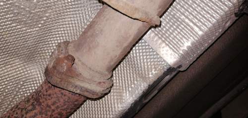

Hallo zusammen, ich bin leider durch die HU gefallen, Auto ist ansonsten Top! Es geht um einen 220 PS FWD T5 Handschalter. Der Tüvler meinte evtl. ist der Kat durch. Habe aber trotzdem mal die Vorkatsonde bestellt. Ich wollte dann mal zum Spaß zuhause reinschauen aber die Deppen von Vorbesitzer haben die Schrauben der Downpipe hinten Richtung Endschalldämpfer am Flansch verschweißt. Also nix mit "mal schnell aufschrauben und schauen".
Nun suche ich verzweifelt diese Downpipe als ganzes im Netz und finde außer schweineteuer von BSR kein Ersatzteil! Kann mir evtl. jemand helfen? Ich ziehe auch in Erwägung, einen Universalkat Euro 4 einzuschweissen, aber auch hier muss die komplette Auspuffanlage ab Turbolader runter und mich graust es schon, dass da die Schrauben am Turbo auch noch kaputt gehen und es ein Akt wird.
Übrigens war der Lambdawert leicht zu niedrig (soll >0,97 Ist 0,94) und der Co Wert aber abartig zu hoch (Soll <0,2 Ist 2,9). Motorkontrolleuchte war noch nie an seit ich den Wagen jetzt 2 Jahre habe und er läuft top mit einem niedrigen Verbrauch. Man hört aber auch, dass der Auspuff sicherlich irgendwo hinten undicht ist und manchmal gibt es beim Fahren ein "Plopp".
Alles in allem eine riesengroße K**** und ich weiß grade nicht mehr weiter, weil ich nicht mal ein passendes Ersatzteil finde :(

Wie wäre es mit Schrauben abflexen Reste entfernen bzw heraus bohren und zwei neue Schrauben einsetzt.
Dichtung würde ich noch neu machen.
Ja, die Stelle hätte ich auch so gelöst, wenn ich ein neues Ersatzteil herbekommen hätte, aber ich finde ja nicht al was ausser das 1200 euro originalteil.
Universal kat wird auch schwierig. Habs mir gestern angesehen und die Rohre an den Stellen sind gebogen. Das heisst ich kann da nicht mit Schellen n neuen kat dazwischen flanschen sondern müsste diesen im eingebauten Zustand anheften, alles ausbauen, verschweissen und alles wieder einbauen
Ich wäre erstmal etwas zurückhaltend mit nem neuen Kat. Bei dem Lambdawert läuft der Motor deutlich zu fett und der Kat kann wg Sauerstoffmangel gar nichts am CO machen. Du solltest eher mal schauen warum der Motor so fett läuft.
Ja, ich denke auch, der Kat ist nicht der Täter, wird aber zum Opfer, wenn er längere Zeit mit zu fettem Gemisch versorgt wird und sich unverbrannte Kraftstoffanteile in ihm entzünden oder als Ruß absetzen. Wenn CO und Lambda wieder stimmen, lohnt sich auf jeden Fall eine neue AU vor jeder Kat-Investition.

Hallo zusammen, also ich habe immernoch keine AU. Eigentlich kann das Thema auch umbenannt werden weil ich mittlerweile einen recht guten Universalkat für 250€ gekauft, aber noch nicht eingeschweißt habe.
Bin aber gerade am verzweifeln.. Folgendes nochmal zusammengefasst.
Beim 1. Mal durch die AU gefallen, Lambda bei 0,93 und co bei 3.
Erster Versuch undichter Auspuff (3cm großes Loch an Oberseite vom TÜV nicht bemerkt, zugeschweißt, ganzer Auspuff dicht, neue Zündkerzen und Luftfilter. Dann war Lambda bei 0,8 und CO bei 6 oder so, also noch schlechter.
Dann Auspuff komplett demontiert, neue Vorkatsonde von Bosch, LMM und Nachkatsonde von Hella montiert. Kat sah augenscheinlich noch sehr gut aus, von beiden Seiten reingeleuchtet und fotografiert.
Heute wieder AU Nachuntersuchung Lambdawert jetzt auf 0,65! und co auf 10 oder so. Und er ploppt beim Gaswegnehmen wieder aus dem Auspuff, wieso auch immer... Also haben alle Maßnahmen alles verschlechtert und ich hab den Wagen davor auf der Autobahn ordentlich heiß gefahren und direkt zur AU.
Ich weiß nun keinen Rat mehr, außer doch auch noch den neuen Kat einzuschweißen. Hierzu habe ich aber eine Verständnisfrage, wo sich der Prüfer und der Werkstattmeister nicht ganz einig sind. Der Lambdawert, welcher hinten mit dem "Rüssel" des Prüfers gemessen wird, WIE wird dieser ermittelt? Der Prüfer meint, der Lambdawert selbst sollte auch mit defektem Kat auf 1 sein. Der Werkstattmeister sagt, dass dieser Wert sehr wohl von einem kaputten Kat beeinflusst werden kann, weil die Nachkatsonde aufgrund eines defekten Kats die entsprechenden Werte an die Regelsonde gibt.
Was stimmt denn nun? Kann ich davon ausgehen, dass hier schon grundsätlich etwas nicht stimmt? Bei dieser beliebten Tuner Kiste T5 könnte doch auch sonst wer am Werk gewesen sein und was weiß ich was alles in der Software umprogrammiert haben, sodass definitiv keine AU mehr möglich ist, oder liege ich hier falsch?
Ich habe keine Lust mehr :( Macht es Sinn, den Kat noch zu wechseln, wenn der Lambdawert durch den Rüssel des Prüfers gemessen schon so niedrig ist? Ich habe kein VIDA oder sonstwas, bei BMW war das einfacher. Am Mittwoch geb ich das Auto tatsächlich ind Werkstatt bei dem Tüv der schaut das mal an, aber er tippt trotz niedrigem Lambdawert auf den Kat.
Der Eimer läuft zu fett, und anscheinend zunehmend fetter (Einspritzdüsen, Ladeluftstrecke, Saugrohrdrucksensor, Luftmassenmesser prüfen, ggf Kompression und Druckverlust).
Der Lambdawert wird durch den Kat nur unwesentlich beeinflußt.
Da wäre es echt spannend, das Motorsteuergerät bei der Arbeit zu beobachten (Fehlerspeicher und Livedaten).
Braucht halt VIDA, geht nicht anders.
In deinem Fall lohnt die Anschaffung sicher (preiswerter als jede Werkstattrechnung) - außer du willst ihn sowieso anzünden......
