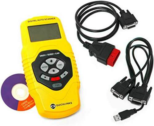

So, auslesen brachte zwar 4 Fehler im Motorsteuergerät, aber alle unbekannt.
Ausgelesen wurde mit Delphi, vermutlich kann dass das nicht auslesen.

Ja so ist das: Er fuhr Ford - und kam nicht wieder. Hinsichtlich des zu verwendenden Auslesegerätes gibt es im Forum viele verschiedene Meinungen. Ich verwende eines von Autoaid. Aber schau mal bei @asterix1962 nach, was der dazu so schreibt.
Also ich habe das Gerät hier
Naja es ist nicht schlecht, aber findet leider nicht alles, kost aber auch über 150 Euro....
Ja die Idee von @AndySVW ist gut, WaPu wäre auch ne Möglichkeit, wobei auch ich nicht weiß, wo die an dem Wagen sitzt. Vielleicht findest Du die ja, wenn Du den entsprechenden Schlauch vom Kühler nach verfolgst?
Problem bei den Meßgeräten ist, daß sie in der Regel nur offline verwendet werden (können). Ist zumindest bei meinem erstmal so. Kann das von Basis auf Pro upgraden für mittlerweile nur noch ca. 25,-- Euronen. Aber wenn ich das volle Spektrum nutzen möchte, brauche ich einen Serverzugang und den lassen die sich natürlich nur mit mtl. Zahlungen versilbern.

ich habe mit dem Delphi 150 keine Probleme , weder beim kleinen Elch , noch beim Mondeo , funktioniert perfekt , auch beim Renault vom Sohn :-)
Allerdings funktionieren die Clone Versionen nur bis Bj. 2014/15
