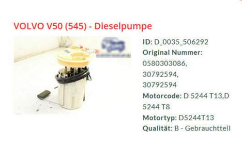

Fehlender Ladedruck kann seine Ursache z.B. in einem offen-hängenden Wastegate haben, so dass die Turbine nicht hinreichend durchströmt wird. Ein offen-hängendes AGR-Ventil, das zu einem frischgasarmen Gemisch führt und somit leistungsmindernd ist, kann man testweise stillegen, um es als Ursache auszuschließen - es muss natürlich in der geschlossenen Position sein.
Unzureichende Spritversorgung kann ebenfalls ursächlich sein. Dieselmotoren brauchen kein spezielles Sprit-Luft-Verhältnis wie Benziner und laufen auch mit extrem mageren Gemisch - haben dann aber keine Leistung. Das Abgasdurchsatz der Turbine ist in diesem Fall gering und der von ihr angetriebene Verdichter kann nicht genug Ladedruck erzeugen. Hinreichender und konstanter Vorförderdruck der Tankpumpe und eine saubere Zuleitung zur Hochdruckpumpe müssen gegeben sein.
Ist ein VTG Lader, hat kein Wastegate
Diesel brauchen immer Luftüberschuss, sonst rußen Sie.
Vorförderpumpe hat Er nicht !
Man sollte mal das AGR stilllegen !
...danke für den Hinweis auf den VTG-Lader, aber eine Tankpumpe sollte er schon haben (Bild).
