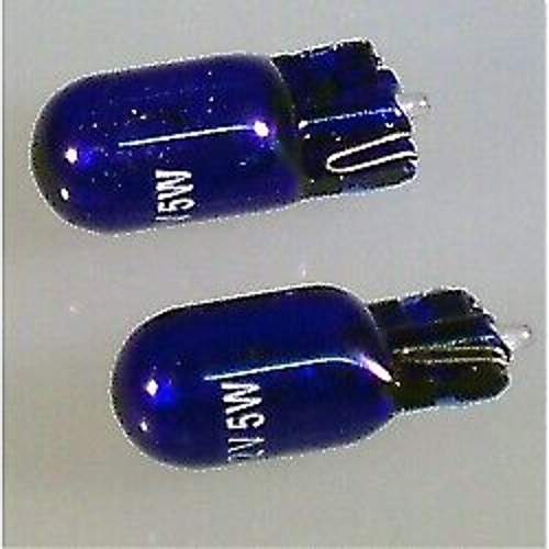

An meinem V50 scheint vorne rechts das Standlicht einen Schuss zu haben. :-) Ich meine mich erinnert zu haben das es mal leuchtet aber grundsätzlich mags wohl nicht :-(
Kann ich das selber wechseln? Ich habe mal den Scheinwerfer rau geholt und in die Öffnung rein geguckt die oben drauf zum drehen ist.
Leider bin ich da nicht dran gekommen. Die "Hauptöffnung" habe ich auch geöffnet aber da ist mir der Xenonbrenner im Weg. Gibts da noch nen Trick oder sind meine Finger einfach zu dick? 😕😁
Habt ihr auch nen Tipp für mich welches Standlicht etwas heller leuchtet als das im Moment wohl Original verbaute leicht orange Leuchtende Standlicht?
Vielen Dank
