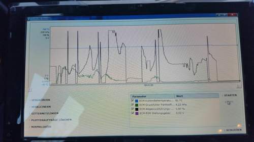

Über Vida gibt es den Menüpunkt Fahrzeugkommunikation. Dort lese ich während der Fahrt vom ecm Steuergerät den Wert des Arbeitszyklus vom egr stellungsgeber.
Ich kann es 100 Prozent daran ausmachen wenn das Ruckeln anfängt und der Momentverbrauch enorm ansteigt.

Der Wert des egr arbeitszyklus bleibt bei 1,97 % hängen.
Wenn der Wagen super läuft dann geht bei teilst Bereich bis 99 %.
Bei Vollgas geht der auf 1,97 %.
Mann kann das Grafik Diagramm mit diesem Wert überwachen.
Geht alleine auch sehr gut.

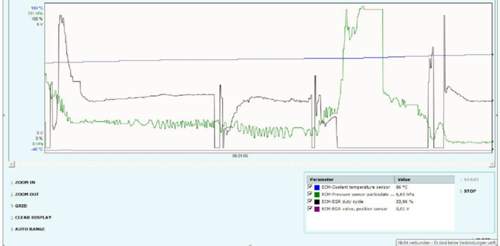

hier sind meine Werte!
sieht auf jeden fall mal anders aus, muss selbst noch genau gucken :-)
lg
rainer

Okay super danke. So sieht es bei mir auch aus wenn der Motor mal nicht ruckelt.
Die frage wäre ob das Egr immer funktioniert oder zum Beispiel bei der Regeneration bei 1,97 % hängen bleibt.
