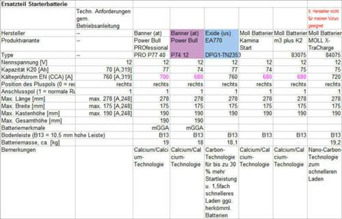

ich denke ich sollte meinem V50 1.6 D2 (Motorcode D4162T) in diesem Jahr eine neue Starterbatterie verpassen. Mit den Bleiakkus habe ich schon früher immer wieder frustrierende Erfahrungen gemacht. Ich halte nichts von Varta: Die haben sich ewig auf ihren Lorbeeren aus U-Bootzeiten ausgeruht und offenbar kaum etwas investiert. Für mein voriges Auto hatte ich eine Banner-Batterie mit Ca-Technologie aus Österreich gekauft. Die hatte zwar 2 oder 4 Ah zu viel Kapazität, aber hat in ihren 14 Jahren NIE gemuckt. (Habe das Ding am Ende sogar noch guten Gewissens für 10 EUR verkauft.)
Ich habe nun mal nach einem passenden Banner-Bleiakku gesucht (s. Auswahl in Grafik), aber so richtig passt da nichts. Abmessungen, Kapazitäten okay, aber der Kälteprüfstrom ist fast immer zu gering (bis auf das Modell von Exide). Wie entscheidend ist diese Eigenschaft? Kann ich trotzdem die Banner Power Bull P74 12 nehmen?
Vielen Dank für Eure Meinung!

Nimm eine AGM-Batterie, die hat einen höheren Kälteprüfstrom, unter dem Strich also ein besseres Kaltstartverhalten, da sie höhere Ströme liefern kann.
AGM-Batterien sind auch Bleibatterien und können bedenkenlos in Fahrzeugen eingesetzt werden, die sonst mit Nassbatterien bestückt werden.
Zusätzlich hat die AGM-Batterie den Vorteil, dass diese Gasdicht ist und dadurch nicht an Elektrolytmangel verstirbt wie die meisten wartungsfreien Nassbatterien.

ich selbst habe auch eine Banner im C70 (Benziner) und bin damit zufrieden.
Man sollte darauf achten, welche Norm der Angabe des Kälteprüfstroms zugrunde liegt. Nicht dass da Äpfel mit Birnen verglichen werden, denn die Normen, wie der gemessen wird, sind sehr unterschiedlich.
Eine AGM statt einem normalen Bleiakku einzubauen, ist aus meiner Sicht weniger sinnvoll. Eine AGM braucht ein der Regel eine andere Ladetechnik (Ladespannung, Ladezustandsüberwachung) und einen guten Einbauort (Temperatur), und wird in einem normalen Auto ohne diese Technik eher nie richtig geladen bzw. frühzeitig verschleissen.

Genau diese Aussagen treffen nicht zu!
Die zugrunde liegende Chemie ist die gleiche, weswegen es auch keine andere Ladetechnik braucht. Eine AGM Batterie gast etwas später, bei 14,7 anstatt 14,4 Volt, das ist richtig, was aber mit dem internen mechanischen Aufbau zu tun hat (Elektrolyt ist in der Glasmatte gebunden).
Sie hält aber genauso die gleichen Temperaturen aus wie eine normale Nassbatterie, wenn nicht sogar noch ein breiteres Temperaturfenster. Im V50 brauchtan sich da wenig Sorgen machen, da die Batterie in einem eigenen Kasten zur Isolation sitzt und zudem durch den Fahrtwind gekühlt wird.
Sulfatierung ist bei AGM kein Thema, da der Laderegler bei meinem V50 auch 14,7 V bringt und Säureschichtung ist gar kein Thema, da das bei dem Batterietyp aufgrund des festgelegten Elektrolyts nicht passieren kann! Viel wichtiger ist der Punkt der hermetischen Versiegelung, die verhindert, dass das Elektrolyt Wasser verliert. Nur so kommen diese Batterien auf die hohe Lebensdauer von 10+ Jahren.
Anstatt ich im Geschäft 130 Euro für eine Nassbatterie lasse, bestelle ich lieber online eine garantiert frische Batterie (kurze Lagerhaltung) bei einem Batteriehändler. Die AGM-Batterie des gleichen Herstellers kostet dort vielleicht gerade mal etwas über 100 Euro.
Aber macht ihr mal! Ich habe bis jetzt in jedem meiner Fahrzeuge eine AGM-Batterie verbaut und musste niemals nachladen oder diese ersetzen.

Originalbatterie war: 80 Ah, 700 A (EN) Kälteprüfstrom, 315 × ca. 175 × 175 mm (L × B × H)
Anford. gem. Betriebsanl.: 70 Ah, 760 A (EN), max. 278 × max. 175 × max. 190 mm
Nun Ersatz ist Exide EA770: 77 Ah, 760 A (EN), 278 × 175 × 190 mm
Was für ein Murks war der Umbau: Die Höhe ist für den Haltebügel das Problem, denn das Ding ist zu knapp für 190 mm bemessen. Habe die Batterie schließlich provisorisch kurzerhand mit einem Tampen festgezurrt. Zur Frage der Wirkung des Spannungsausfalls: musste lediglich die Uhr neu stellen.

Da ich an meinen Fahrzeugen fast alles selbst mache,kann ich die Exide-Batterien wärmstens empfehlen.
Die Premium-Carbon sind so ziemlich das beste was man unter den Naßbatterien bekommt.Durch das bessere Aufladen (1,5 mal schneller),ist die Batterie immer voll,selbst bei Kurzstrecke.Sie bietet eh den höchsten Kälteprüfstrom,warum dann nicht Exide? Preiswert sind sie auch noch.
Ich hab eine im C5 gehabt,65 Ah ,mit 650 KAh.3 Jahre ohne zu meckern,grad mal für 60€-besser gehts nicht....

Naja, es muss wirklich keine von Volvo sein aber man muss eben schon die passende kaufen, dann passt sie auch problemlos. Billigbatterien rächen sich in jedem Fall.
Was bedeutet bei euch passen...es kommt auf die AH an und den Kälteprüfstrom,der sollte so hoch wie möglich sein.Und genau da bietet Exide das beste an.
Ob der Pluspol rechts oder links ist,das kann man bei Batteriebilliger.de z.b. eingeben-oder man gibt einfach sein Auto an,und schwups,steht auch schon da was für eine Batterie rein gehört.
https://www.autobatterienbilliger.de/...0-mm__0-Pluspol-Rechts__ja?...
genau diese gehören da rein...
Das Problem bei den Exide ist:
Die haben keine Batterie, welche von den Abmessungen und Kapazität her passt !
Jedenfalls für den PSA 2.0 TDCI
Komisch,welche brauchst du denn....60Ah,65Ah oder doch 70 oder 72,alles kein problem.
https://www.autobatterienbilliger.de/...-EA1000-100Ah-Autobatterie?...
auch diese paßt in Volvo.
Du mußt nur die Länge ausmessen die da rein paßt.
