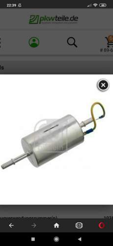

Habe vor ein paar Tagen einen neuen KSF von Febi bestellt. Auf dem Verkaufsfoto hat der Filter ein Kabel montiert. Da die anderen Anbieter ihre Teile ohne Kabel verkaufen, frage ich mich natürlich: 1) Welche Funktion hat das Kabel? 2) Welchen Vorteil bringt das Kabel ggüb. einem Filter ohne? Siehe Foto...
Für Tipps wäre ich dankbar.

Auf Anhieb würde ich sagen, ein Massekabel....ob das Sinn macht, kann ich nicht sagen.
Dingodan ist korrekt, ist ein Massekabel. Meines Wissens ist das wieder mal so ne neue Empfehlung von wegen statischer Aufladung und damit verbundener Brandgfahr. Bei Flugzeugen ist das schon lange so, dass diese beim betanken geerdet sein muessen, ebenso muessen alle Kraftstoff fuehrenden Metallteile leitend verbunden sein, da dort statische Aifladung ein echtes Problem darstellt.
Beim Auto kann ich den tieferen Sinn jetzt so nicht sehen, hat die letzten 100 Jahre ja auch so funktioniert.
Also Kabel dran oder nicht, macht im Auto keinen funktionalen Unterschied, wenns am alten Filter nicht dran war und kein Stecker dafuer am Auto ist, einfach abknipsen ...

Interessant! Wo sitzt bei diesem Modell der Kraftstoffilter? Ich habe an so einem Modell,bei Benzinmotoren schon ewig keinen mehr erneuert.
Ich denke, der sitzt hinten rechts unter dem Fahrzeug, vor dem Hinterrad. Da ist eine Kunststoffabdeckung, die abmuss.
Wenn kein Anschluss für das Erdungskabel vorhanden ist, bleibt es eben ab.

Dann Guck Mal nach und mache Foto. Denn Kraftstoffilter bei Benzinmotoren würde abgeschafft,bei Volvo /Ford. Ab 2003/2004.
Ausser bei Versionen für nicht Europa.

Da ich täglich in der Werkstatt mit diversen Ford und Volvo Fahrzeugen zu tun habe sage ich das. Externe Kraftstoffilter,die man regelmäßig erneuern muss beim Benzinmotor sind exotisch, heutzutage.
Ich wollte es nur vorher gesagt haben,bevor man das ganze Auto absucht und nichts findet.
Der Variantencode muss stimmen, gebaut für bestimmte Märkte muss passen.
Fahrzeuge gebaut für Europa haben oft keinen externen Kraftstoffilter mehr. Weil die Kraftstoffqualität sehr gut ist,haben nur im Tank an der Pumpe ein Feinfilter.
Nur die Varianten die für Afrika,Asien,Arabien usw. gebaut werden haben einen externen Kraftstoffilter,oder wurden nachgerüstet,bei einer Rückrufaktion zum Beispiel.
