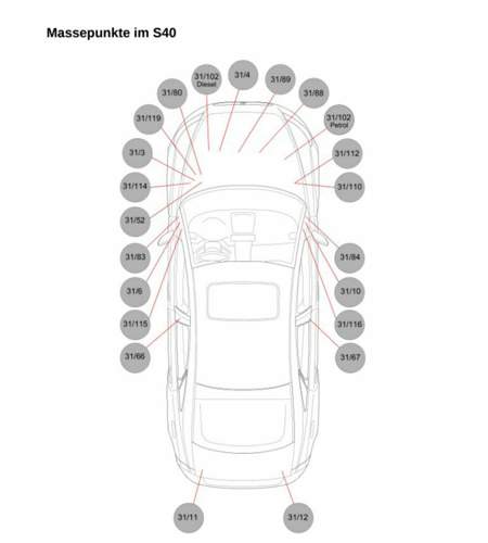

Moin,
Mein v50 2.0d springt mit zunehmender Kälte schlechter an. Getauscht wurde bereits Glühkerzen, Kraftstofffilter mit Gehäuse, Injektoren Dichtungen unten und das Vorglührelais.
Batterie und Lichtmaschine würden geprüft und sind OK.
Es verhält sich so das er morgen erst nur rumorgelt und sich nichts tut. Beim zweiten Versuch merkt man das er kommen will, beim 3. Geht er kurz an und gleich wieder aus. Nach dem 5. oder 6. Versuch geht er dann endlich an und läuft erstmal mies. Hört sich an als ob er nicht auf allen Zylindern läuft. Gibt sich dann aber und er läuft Top.
Er qualmt dann die ersten 1-2 Kilometer etwas stärker, gibt sich dann aber.
Steht er bei den Minustemperaturen für 5 - 6 Stunden draussen tut er sich auch schwer wieder zu starten. Nicht so schlimm wie morgens aber spürbar.
Was kann es nun noch sein?
Ich bin mit meinem Latein am Ende. Man sieht auch keine Luftblasen in den Leitungen.

Auffallend ist das er morgens immer ne Meldung bezüglich des Stabilitätsprogramms bringt. Ist aber nur nach Standzeit länger als 8 Stunden.
Doe Masseleitungen rechts und links am Federbein hab ich schon geprüft und gereinigt. Wo wäre denn noch ein Massepunkt?
Massepunkte gibts viele. Eventuell gibts im Vida eine Sammlung von massepunkten als Grafik?
Themenstarteram 1. März 2018 um 15:23
Dann werde ich mir mal Vida vornehmen und schauen wo es überall Massepunkte gibt. Wenn es das im Vida überhaupt gibt.
Hab das Bild gefunden, jedoch für einen S40, evtl. hilft es dir.
31/14 war bei meinem gebrochen !

@Urgrufty schrieb am 1. März 2018 um 17:07:23 Uhr:
Meinst Du 31/114? Die habe ich schon geprüft. Also alle die oben rechts und links am Federdom sind.
Sorry, richtig ! 31/114

Erst mit einer Spannungsfall - Messung mit einer gekoppelten H4, also beide Wendel ( sind dann 115 Watt) brach die Spannung für den Innenraum, also für die Steuergeräte, auf unter 9 Volt ein.
Ich habe zigmal gemessen, Batterie erneuert, andere Batterie probiert, immer waren die Spannungswerte völlig okay. Wer denkt schon daran, dass das lumpige Massekabel etwa 2 cm von der Masse-Polklemme innen gebrochen ist :confused:
Neue Masse Polklemme mit doppelt so starkem Kabel, mit einem extra Kabel :D
Ist ein anderes Auto. Viele kleine Problemchen sind verschwunden, Radio spinnt nicht mehr, Parksystem auch nicht mehr, nur wegen dem blöden Massekabel.
Muss bei Euch ja nicht sein, aber sollte man mal überprüfen !
(aber nicht mit Ohm)
Von außen ist da nichts zu sehen, erst, wenn man die Isolation weg schneidet, sieht man, dass da Funken gewütet haben.
Themenstarteram 1. März 2018 um 21:12
Ok. Kommt mir irgendwie bekannt vor. Parksystem legt ab und an mal einen Fehler im Speicher ab, Radio geht auch mal kurz aus und wieder an. Ganz sporadisch und immer kurz nach den anlassen.
Wohin geht das 31/114 ? Scheint fast daran zu liegen bzw. Wäre eine Möglichkeit.
