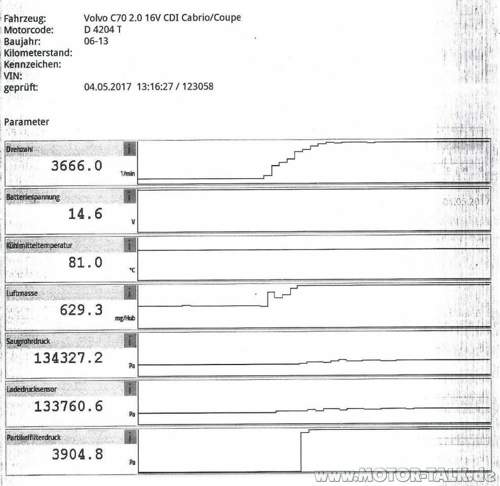

Hier die Ausgabe der Abgas/Motor-Messung ... kann ich nicht wirklich was zu sagen ...
Bild #208826592
Was man nicht sieht, ist der Wert vom Diff-druck im Standgas.
Ich sehe 39hPa bei ca.3600 UPM der läßt aber keine Rückschlüsse zu auf den Standgas Wert. Leider
Ich glaube mal (ob wohl man sich das besser für die Kirche aufspart) das der Differenzdruck paßt. Also nagel mich nicht fest.....ich glaube! Oder der Differenzdrucksensor hat nen Schaden.....oder das AGR dreht durch. Wie Du siehst ist das Spielfeld recht groß.
MfG
Der Differenzdruck an sich als Wert, ist vollkommen okay 🙂
Ich sehe aber auf dem Diagramm 2 Fehler:
Erstens: Der DSS reagiert viel zu langsam. Selbst bei "blitzartigem" Gas geben müsste sich der Druck allmählich erhöhen, nicht von Null auf 3904 Pa.
Zweitens: Der Ladedruck und der Saugrohrdruck bleiben annähernd gleich, obwohl sich die Luftmasse erhöht.
Bedeutet: Der Motor arbeitet als Sauger, baut keinen Ladedruck auf.
Ich würde vorschlagen: Prüfen, ob Unterdruck am VTG EPD ( Elektropneumatischer Druckwandler) anliegt, bzw überhaupt erzeugt wird.
Dann DDS überprüfen, dessen Schläuche ebenfalls. Der Sensor reagiert zu langsam ....normal in Millisekunden !

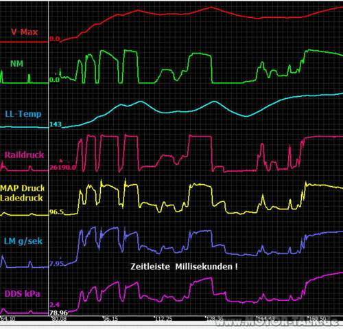

Ich suche mal ein Diagramm, wo man diese Werte als Vergleich sieht .....
Also, senkrechte Linie ist Leerlauf, 2.0 TDCI
Lmm-ld-dds
