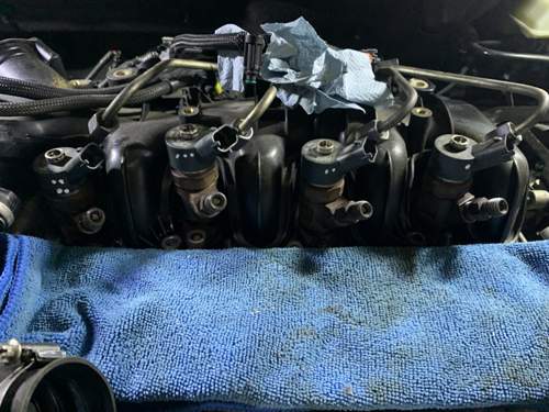

Hallo Leute,

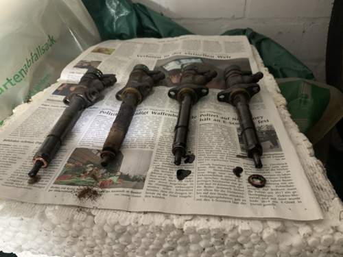

ich wollte demnächst bei meinem V50 1.6d Bj. 05/2007 die Dichtungen der Injektoren erneuern da die schon anfangen zu süffen.
Wenn ich schon dabei bin dachte ich ebenfalls an eine Reinigung des Abgasrückführungssystems und des Ansaugkrümmers da sich im Laufe der Jahre die Spritzigkeit des Wagens verringert hat.
Hat das schon jemand hier gemacht bzw. macht das Sinn?
Denke der Motor kann dann wieder freier durchatmen…

Injektorensitz solltest Du da, wo die Dichtungen sind, nachfräsen lassen. Ansonsten sind die danach wieder undicht.

Injektorensitzfräser hab ich, je nach Zustand der Dichtfläche unten werde ich da auch planen.

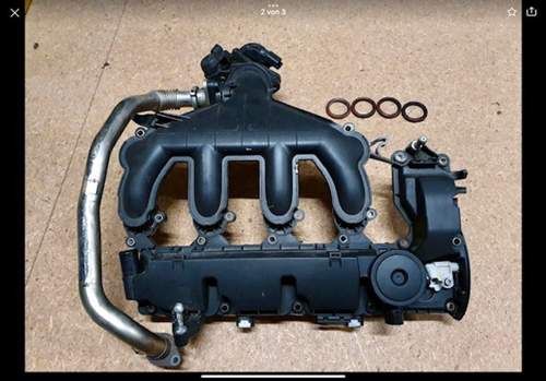

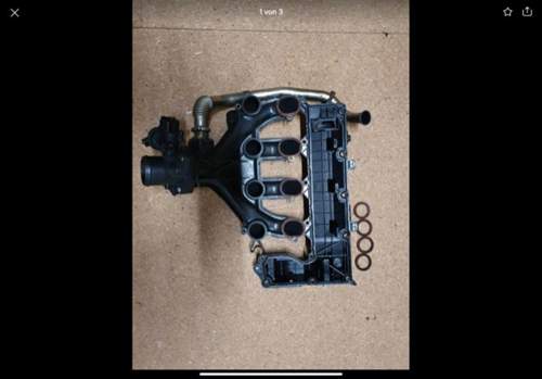

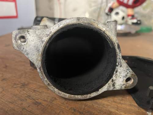

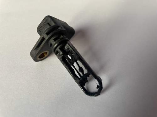

Mein C70 mit dem 2.0D D4204T Motor hat jetzt auch seine 250.000km runter. Ich merke schon das mir das ein oder andere Pferdchen fehlt. Hab also beschlossen aßen von Abgaskühler, AGR-Ventil, Ansaugbrücke, Drosselklappe zu reinigen. Dazu hab ich mir diese Teile günstig im Netz ersteigert. Mit gerade mal 120.000km auf dem Puckel. Wenn ich sehe wie diese Teile schon aussehen, bin ich mal auf meine Teile gespannt.

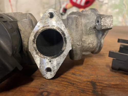

Das agr kostet neu von valeo um die 120 euro. Mach das einfach neu...

ich hatte auch schon überlegt ob ich mir vorher ein paar gebrauchte saubere Teile besorge um das ganze zügig über die Bühne zu bringen. Ein AGR für unter 30,- € aus der Bucht hab ich noch liegen, eine Schraubklemme fürs AGR hab ich mir auch schon besorgt damit es nicht so frickelig wird..

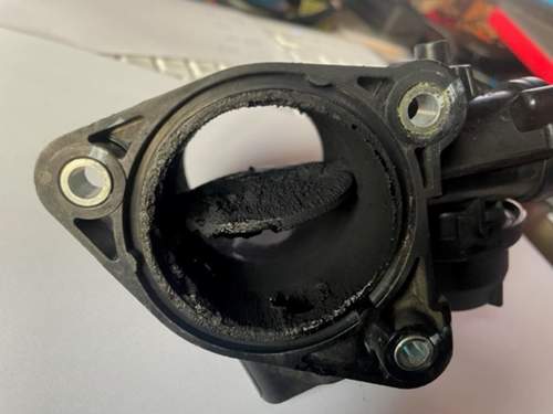

Falls ihr noch Fotos vor der Reinigung habt immer rein damit.

Injektoren tausch, bzw. Dichtungen tausch, ja habe ich auch gehört, dass die sauber, bzw. freigefräst werden sollten. Da sammelt sich schutz an und dichten nicht mehr so gut.

Vor 2 Jahre AGR ausgetauscht, da der Stellmotor oder die Elektronik rumgesponnen hat. Mit dem neuen lief der Eimer gar nicht. Also Edelstahlplatte gekauft, dicht gemacht, ausprogrammiert. Danach lief er besser als ein Neuwagen.

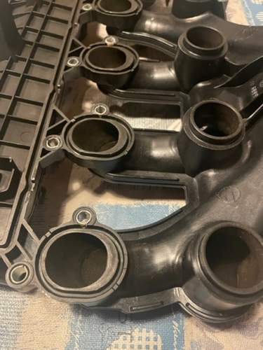

Die Ansaugbrücke hab ich folgendermaßen gereinigt: Mit Backofenspray die Verkokung angelöst und soweit wie möglich abgekratzt. Dann die Ansaugbrücke in einer Waschpulverlösung 2 Tage aufgelöst. Zum Schluß das ganze an der Waschstation mit dem Hochdruckreiniger ausgeblasen. Hier das Ergebnis in Fotos
