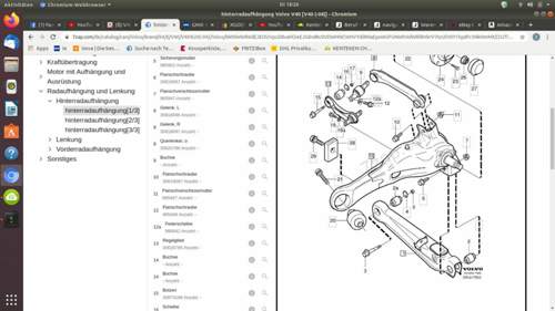

Hallo Kollegen, ich brauch mal wieder eure Hilfe.
Ich habe heut mein Schätzchen beim Tüf vorgeführt. Einzige Mängel sind: " Querlenker 2.Achse rechts oben Gummilagerung beschädigt." Das Gleiche gilt für links oben.
Ich bin völlig am Ende. Ich habe den ganzen Nachmittag nach Infos und Teile gesucht, obwohl ich die Nummern aus dem Fahrzeugschein eingegeben hatte ( zu1, zu2 usw.) habe ich zig verschiedene Querlenker und Buchsen gesehen. Keiner kann mit der Angabe irgendwas anfangen. Die wollen einen wohl zur Fachwerkstatt hinzwingen. Dort wollen die sogar die Achse vermessen, für richtig Geld.
Der Tüfprüfer hat gesagt, diese Rep. sei klein und absoluter Standart bei dem Modell .
Sieht so aus als wenn die aus Sch.... Geld machen wollen. Wenn jemand einen Tip hat, wäre toll.

Hi . Normalerweise bekommst Du die Gummilager/ Buchsen auch einzeln für kleines Geld. Musst du nur einpressen lassen wenn du es selbst nicht machen kannst...
Viel Erfolg
Hallo Kumpel Asterix, funzt leider nicht
Hallo Micha, würde ich gerne machen, wenn ich wüsste was ich da ausbauen muss.
Vielen Dank schonmal für die rege Anteilnahme
https://7zap.com/en/
dann musste dein Fahrzeug selbst suchen ;-)
https://7zap.com/en/catalog/cars/Volvo/brand/64/0/V40/V40%20(-04)/Volvo/bk9SWWR6dEJEOUVpcDBvaHl2eEJ5dndBc0VDWHNCWHVYdlRNaEpxWUFUNzhFQzdvSHpKM0thdTNQM0JCQWI2NytaTzNiRngxRy9wZmFiL2h6N0RmVEE9PQ==/6bbffde8b5b8077d2d0a5796da6eea3c:6b5fc0b0d93b69513e11aff554f499fc/manufacturer/5-%3E95:T/25065612
Der Link funktioniert, musst nur richtig kopieren.

Heee AnSa77, dein Link war Volltreffer, genau ins Schwarze, vielen vielen vielen Dank

Sagt mal, der Freundliche sagt, es müsse die Hinterachse vermessen werden, nach dem Auswechseln der Teile.
Das ist doch Quatsch, den unteren Querlenker , wo man die Spur einstellt, lass ich doch völlig in Ruhe, ich brauch doch nur den Oberen auswechseln. 3 Schrauben pro Seite, das wars.
Der wollte mich super freundlich abziehen . 520 Euronen wollte der haben .Da mach ich es eben selbst. Hab mir alles schon genau auf der Bühne angeguckt, drückt mir mal die Daumen.
Falls einer von euch diese Arbeit schonmal gemacht hat, kann er ja mal schreiben, ob ich was beachten soll.....
Die Bolzen sind fast immer stark angegangen, Drahtbürste und reichlich Rostlöser + Geduld und Zeit zum Einwirken.
Vermessen ist nicht nötig, ist bei den Werkstätten immer gern gesehen, dass nach Fahrwerksreparaturen auch der Messstand gut ausgelastet wird.
Denk bitte drann, wenn du die Schraube am Achsschenkel anziehst, dann muss die Achse in Betriebsposition stehen, also in dem Winkel, wenn der Wagen auf den Rädern steht.

Hallo AnSa77,, vielen Dank,, da hätte ich tatsächlich nicht mehr dran gedacht. Ist ja logisch, die Gummibuchse wäre ja sonst ständig auf Spannung

Ich denke eine Achsvermessung kommt nur in Frage wenn man die Achsaufhängung komplett erneuert. Beim Austausch einzelner Teile habe ich noch keine Vermessung machen lassen .
