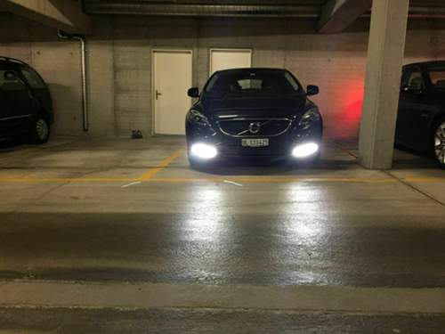

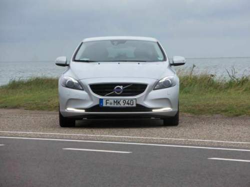

Heute ein V40II hinter mir, der fuhr mit TFL (nur unten breit), beim einfahren in den Tunnel ging das TFL aus und das Abblendlicht wurde zugeschaltet. Nach der Durchfahrt und kurzen Strecke fuhr er dann wieder nur mit TFL. Ev. ein 2012-2014-er??. (Bild 1)

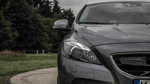

Bei meinem (2015-er) brennt am Tag das TFL-LED (Bild 2) unten sowie die "LED-Augenbrauen" (Bild 3) in den Scheinwerfern. Ab einer gewissen Dunkelheit werden die Xenon-SW zugeschaltet, der Rest bleibt aber auch an. Ob sich dann das TFL-LED abends in der Lichtstärke reduziert konnte ich bisher nicht feststellen.

Hier im kreis fahren mehrere neuere V40 II und ich bin der Meinung das TFL wird in Verbindung mit Abblendlicht gedimmt.

Wenn du einen von 2016 hast kannst du die Karten selbst und kostenlos per USB-Stick aktualisieren kannst. Für das TFL gab es eine Aktualisierung der Lichtlogik, das betrifft aber nur Modelle vor 2015. Hab das in Schweden aufspielen lassen, seitdem bleiben die meines Wissens die Augenbrauen auch bei Abblendlicht an und die hinteren Leuchten sind bei TFL aktiviert..
