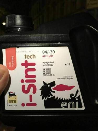

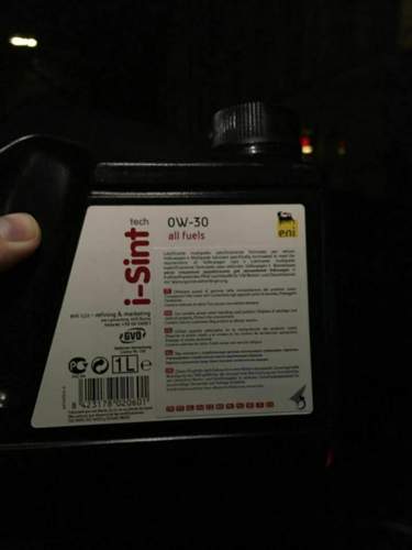

Kurze Frage:
Kann man dieses Öl von ENI 0W-30 (Siehe Foto) für den D3 Fünfzylinder problemlos verwenden?
Laut dem letzten "Ölwechsel-Zettelchen" wurde auch ein Öl von ENI verwendet....ich müsste laut elektr. Anzeige jetzt 0,5l nachfüllen.

@nimbus_leon schrieb am 8. Januar 2016 um 01:11:42 Uhr:
Kurze Frage:
Servus,
das ENI Motoröl ist von den Spezifikationen für den 5-Zylinder D3 okay. Du brauchst ein 0W-30 Öl gemäß der Qualität ACEA A5/B5.

Vielen Dank! Soeben 0,5l nachgefüllt.
Hab nur beim Ansetzen (max. ein halbes Schnapsglas) von dem Öl verschüttet....wie bekomm ich denn die Motorabdeckung ab um das wegzuwischen???
Die 2 Platten neben dem Volvo Zeichen musst du vorsichtig abhebeln.
