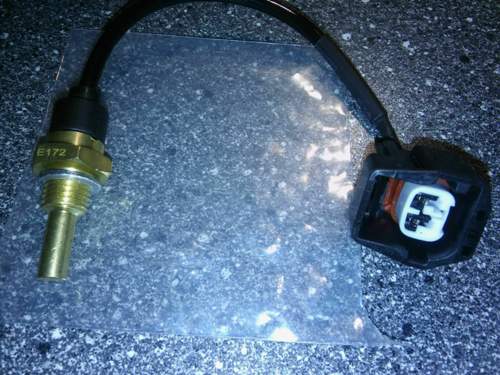

Könnte der Kühlmittelfühler der Schuldige sein?
http://www.skandix.de/.../
Du scheinst deine Antworten die du bekommst nicht zu lesen denn auf den Kühlmittelsensor wurde schon gestern aufmerksam gemacht.
Daran liegt es nämlich meistens wenn der Motor so herumspinnt. :)
Themenstarteram 16. Dezember 2015 um 18:01
Stimmt warfi, denn Fachleie hatte das schon geschrieben, habe ich verpeilt, sorry.
Vielen Dank Leut, werde das Teil bestellen und mal sehen was der Elch dazu sagt.
Danke!
Grüße Olaf
Ich würde zur Sicherheit jetzt mal als erstes Prüfen:
Kopfdichtung mittels Kompressionstest (Prüfgerät bei Ebay ca. 15,-). Der weiße Dampf ist evtl. nicht gut.
Kühlmitteltemperatursensor prüfen (mit Zange ins kochende Wasser halten), wie der Durchgang in heißem und kaltem Zustand ist.
Thermostat prüfen: Einfach ausbauen und entweder im kochenden Wasser prüfen oder Motor ohne Thermostat laufen lassen bzw. fahren, wenn Zylinderkopfschaden auszuschließen ist.
Themenstarteram 20. Dezember 2015 um 11:38
@Spargel, Kompression kann ich prüfen und das Thermostat werde ich mir auch ansehen.
Ich habe den alten Fühler gemessen, da kommt garnichts.
Ich habe noch einen da mit M10 Gewinde und 1 mm Steigung, der passt aber nicht.
Ich brauche M12 und 1,5 mm Steigung, den habe ich bestellt bei Skandix.
