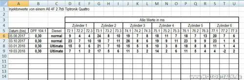

Fahre seit Anfang Oktober 2017 auf Ultimate Diesel.
Werte siehe in der Tabelle.
Hatte plus Werte bis 26 jetzt maximal 17
Also wenn man so sagen darf, hat die Verkokung abgenommen, oder?
Was meint Ihr.
Ist ein 2.7tdi FL 190KM mit über 240tkm
DPF mit 0,30
Könntest du die Tabelle mal als Jpeg-File einstellen?
grüße, lippe1audi
bitte schön :-)
Injektorwertea6-canc
Was meint Ihr.
Weißt Du nicht, jedenfalls nicht anhand der Werte. Die Werte sind auch von den Brenneigenschaften des Kraftstoffs und von seinen Zerstäubungseigenschaften abhängig. UT Diesel brennt und zerstäubt anders, als FAME haltiger Normaldiesel.
Ich tanke selbst UT-Diesel, seit Jahren.
@ "januszm": Danke für das Jpeg-Format der Tabelle!🙂
Soweit mir eine Beurteilung der Werte zusteht: sieht jetzt ganz ordentlich aus, ein Grund zur Entspannung!
Du könntest mal was über das Fahrprofil deines Dicken sagen, also wieviel Kurzstreckenprofil dem unter die Hufe kommen.
Grüße, lippe1audi
Verbrauch liegt bei etwa 8,5-10L.
Etwa 90% Kurzstrecke unter 15km.
Oft unter 10km. Ist auch aber öfter am Tag, Motor kühlt dann nicht ganz ab.
Waren auch mal 6x 70km wo es bis 210 ging.
Sonst eigentlich Kurzstrecke.
Wenn ich merke das er Regeneration macht, fahre ich noch etwa 20km bis er fertig ist.
Muss noch erwähnen, dass ich monzol5c nutze bei jeder Betankung, etwa 300ml auf 70L die ich meistens tanke.
Hatte ich mir schon gedacht, dass da Etliches an Kurzstrecke enthalten ist. Bei meinem 2,7 TDI von 2006 liegen die I-Werte in ähnlichen Bereichen. Der Einfluss von Edel-Sprit ist allerdings erkennbar, damit lässt sich das reduzieren.
Das Weiterfahren, bzw. wieder ins Auto einsteigen und 'ne Autobahnrunde zu drehen, hatte ich mir auch angewöhnt. Man gönnt seinem Dicken ja sonst nichts!😁
Er hat sich auch bei mir bedankt dafür! Doch, hat er! Zumindest dankbar gezeigt, indem er die beiden Warnmeldungen, welche gegen Ende der Winters-Eiszeit aufpoppten, nur mal kurz vorgezeigt, dann aber nicht mehr wiederholt hatte.
Was lernen wir daraus? Den Dicken gelegentlich kurz und derart, dass es der Nachbar nicht sieht, mal streicheln!
Grüße, lippe1audi
