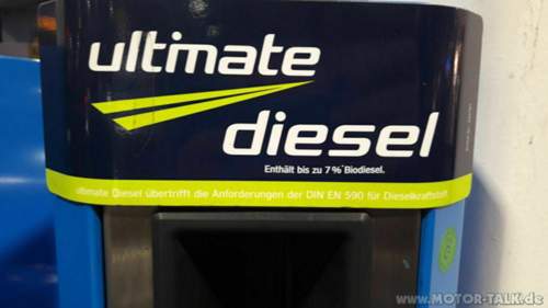

es doch kein Diesel ohne Bioanteil.
Gestern an Aral Tanke in Singen 78224.
@januszm
Guten morgen ;-)
Lies Seite 11 dort steht die Begründung von Aral warum dieser vermerk neuerdings vorhanden ist. Musst im Anhang schauen Seite 11 dort ist die Mail von Aral zu finden.
Ist kein Biodiesel drin.
ok, hast recht.
schon irreführend das ganze :-)

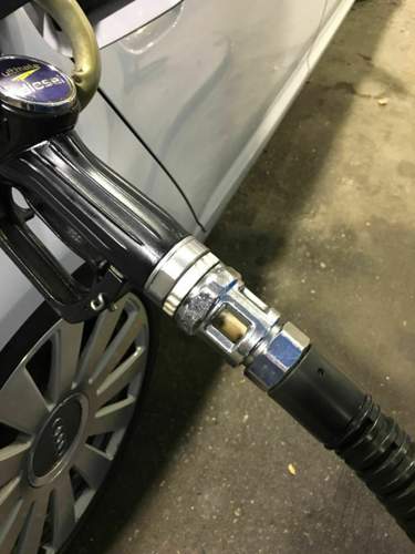

Im Zweifel einfach etwas vom Ultimate Diesel in eine klarsichtige Flasche oder anderen Behälter füllen. Ist es nahezu farblos, dann ist kein FAME enthalten. Normaldiesel ist gelblich, wegen des 7%igen Biodieselanteils.
Ich habe letzte Woche in Bremen und Sachsen bei Aral getankt. Und auch da war der Hinweis mal vorhanden und mal nicht. Anbei noch ein Foto des Zapfhahns einer Aral Tanke in Lübeck. Da sieht man das Schauglas am oberen Ende.

Heißt, du hast ne Verbesserung feststellen können?
An meiner aktuellen - neuen - Stammtanke von Aral gibts übrigens nirgends ein Schauglas an der Säule. Hab alle Seiten abgesucht. :(
Muss ich wohl doch mal zwei Weingläser mitnehmen :D

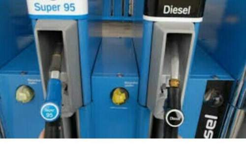

Wenn an der Pistole kein Schaufenster ist dann siehst du es an der Säule, siehe Bilder

Ich bin zwar kurzsichtig, habe aber durchaus ein ausgleichendes Nasenfahrrad. Und ich tanke auch schon seit einigen Jahrzehnten selbständig. :p:D
Wie gesagt, an der Zapfsäule war NIRGENDS ein Schauglas.
Diese Schaugläser sind auch nicht an allen Zapfsäulen/Zapfpistolen zu finden von daher kann man hier einen Augenfehler ausschließen :cool:

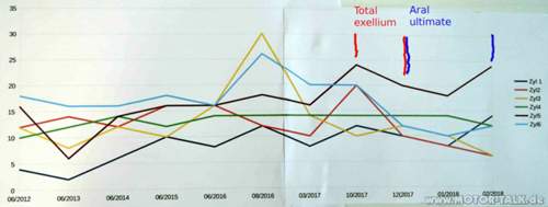

Jetzt kann ich liefern. Mein Dicker - der 2,7 TDI von 2006 - hat nun den kompletten Testparcour hinter sich: Seit Herbst 2017 erst 3 vollständige Tankfüllungen mit "Total exellium" und sofort anschließend dreimal "Aral ultimate".
Wichtig: Bis auf die letzte Woche, in welcher eine 600 km Fahrt anlag, alles nur Kurzstrecken, max. 10 km und häufig nur zum Aldi, was dann 1,5 km wären.:mad:
Das unten abgebildete Diagramm ist in der X-Achse - also zeitlich - teilweise verzerrt, da bitte auf die Daten achten.
Meine Interpretation: Sofort nach dem Einsatz von "Total exellium" gab es mehr als deutliche Knicke im Verlauf nach unten, also weniger Verkokung. Beim "Aral ultimate" setzte sich dieser "positive Negativ-Trend" - :D - fort: noch weniger Verkokung.
Soweit 6 Tankfüllungen eine verallgemeinernde Aussage überhaupt erlauben können, würde ich sagen, dass es nicht nötig ist, die extra teure Premiumsuppe des "Ultimate" zu tanken, das "exellium" hat bereits den gewünschten Effekt.
Noch 'ne Aussage, wie an anderer Stelle schon mal: Immer wieder widersetzen sich einzelne Injektoren dem Trend der Mehrheit der anderen. Und da ist auch nur schwer ein Muster erkennbar. Und dann gibt es ja auch noch den Injektor von Zyl 4. Dem sind sämtliche Umwelteinflüsse und auch die Arten der Tanksuppe sch.....egal, der hält seine Position, komme, was wolle.:p
Aber auch diese Aussage wage ich noch: Wenn man schon seinem dieseldurstigen Dicken Kurzstreckenverkehr "vom Feinsten" zumutet, muss das nicht unbedingt abträglich sein. Durch Tanken von teurerem Sprit lässt sich die Verkokung ganz offensichtlich in ertragbaren Grenzen halten.
