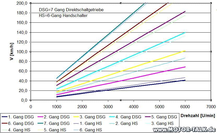

Laut VW Scirocco III: Optimale Beschleunigung lt. Radzugkraftdiagramm macht der Begrenzer bei 6.800 U/min zu.
Golf 118 kW mit 7G DSG:
Achübersetzung
5.-7. Gang: 3,227
Getriebeübersetzung
6. Gang: 0,951
7. Gang: 0,795
Abrollumfang: 1,993 m
Drehzahl - Geschwindigkeit gemäß Getriebeauslegung:
6. Gang: theoretische Vmax bei 6.800 U/min = 6.800 x 60 / 3,227 / 0,951 x 1,993 / 1000 = 265 km/h
7. Gang: theoretische Vmax bei 6.800 U/min = 6.800 x 60 / 3,227 / 0,795 x 1,993 / 1000 = 317 km/h

Von der Drehzahl her wäre es möglich.....
Ich denke wir sind uns einig, dass die Drehzahl nicht das Problem ist für 269 km/h bei einem 160 PS Golf VI (Handschalter oder DSG?). Er ist eben sehr lang übersetzt. Wenn's ordentlich bergab geht, wird die Leistung, die für 269 benötigt wird ordentlich verringert, je nach Gefälle.
Viel interessanter finde, dass du diesen Versuch mit Winterreifen mit der Geschwindigkeitsklasse "H" gemacht hast, also bis 210 zugelassen. Schon mal etwas von Kamikaze gehört? Stell es mir noch so schön vor, wenn bei 250 oder mehr das Profil in groben Blöcken wegfliegt. Und du hast den Schutzengel auf dem Beifahrersitz nicht bemerkt?
Hier noch eine schöne Drehzahl/Geschwindigkeitstabelle aus einem anderen Fred:
Geht zwar nicht bis 270, aber wenn er bei 230 nicht einmal 5000 U/min dreht, wird er bei 270 nicht abregeln. http://www.motor-talk.de/.../Attachment.html?attachmentId=682650

Damit die Spekulationen aufhören, habe ich es einmal nachgerechnet. Theoretisch ist es bei einem Gefälle von 4,4° bzw. 7,7% möglich eine Geschwindigkeit von 269km/h zu erreichen. Die Drehzahl wäre im 7.Gang gerade mal 5950 U/min.
Ob es allerdings in Deutschland ein längeres Autobahnstück mit 7,7% Gefälle gibt, kann ich nicht sagen. Womöglich war es ein Ausreißer auf dem Navi. Oder wurde die Geschwindigkeit über mehrere Sekunden aufgezeichnet?
